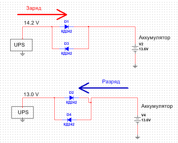

 Заголовок сообщения: Перезаряд аккумулятора в Luxeon-500ZY
СообщениеДобавлено: Вс дек 07, 2025 17:58:46
Зарегистрирован: Вс ноя 15, 2020 10:04:50
Сообщений: 17
Откуда: Одесса
Приветствую, форумчане!
Увы, в связи с постоянными блэкаутами в Украине - тема приобрела особый интерес
Мой Luxeon-500ZY заряжает аккумулятор до 14,2В и держит это напряжение, не переходя в буферный режим.
Отключается при 10,5 вольта.
Есть такая мысль - в разрыв плюсового кабеля вставить 2 мощных диода, включённых встречно-параллельно,
Я спаял пару КД242А и проверял напряжения/токи.
Если не брать в расчёт зависимость прямого напряжения на диоде от тока, и принять его за постоянные 0,6 вольта - получается такая картинка
При заряде - на ИБП 14,2 вольта, на аккумуляторе - 13,6 В
При разряде - на аккумуляторе 13,6В, на ИБП - 13 В, выключение ИБП происходит при напряжении на аккумуляторе 10,5 + 0,6 = 11,1В
P.S.
Во время заряда - ток около 6-7 ампер (аккумулятор 65 Ач)
Во время разряда - зависит от мощности подключённой нагрузки,
У меня - ноутбук и настольная лампа, суммарно - около 50 вт
Если нагрузка выше - подобрать диоды по максимальному току!!!
UPS + диоды.png [14.56 KiB]
