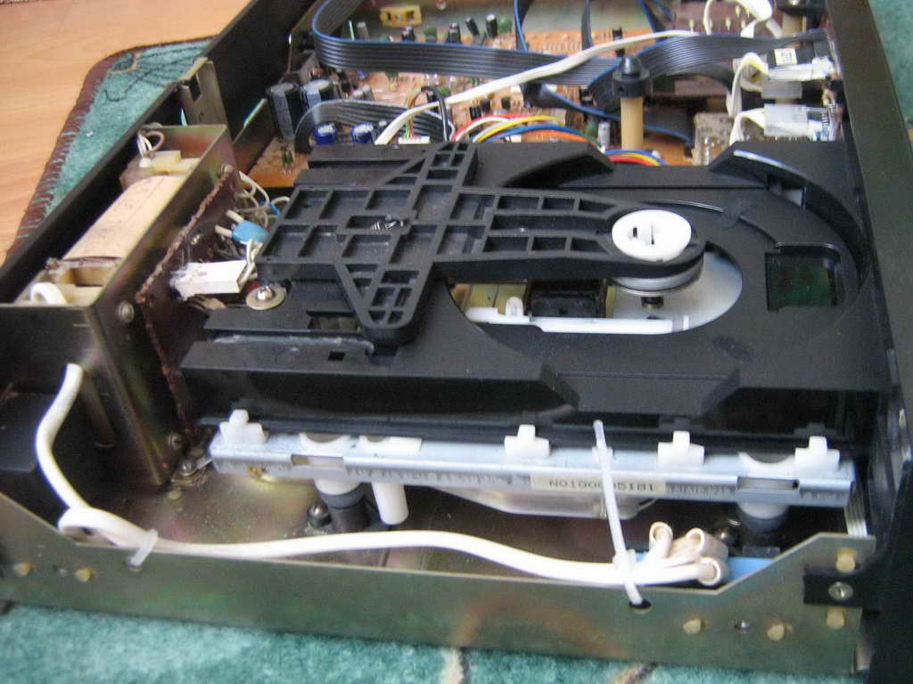

Вот фотографии с открытой крышкой.
Изображение 1007.jpg [120.82 KiB]
Изображение 010.jpg [104.62 KiB]
Изображение 009.jpg [90.21 KiB]

Снимай привод, отсоединяй шлейфы и смотри на платке (стрелка) и сфотай платку.

вот это уже сложнее, а нафига, там под приводом нет платы. на снимке под стрелкой это отражение.

Не под приводом я платы точно не нашел. Может это концевик?

Снимай,говорю! Обозначение по схеме-SW101,SW102-должно быть подписаны на платке куда шлейф идет.

Спасибо за помощь, давай вернемся к этому вопросу завтра, сегодня я не полезу. Домашнии меня уже одолели. А на последнем фото это что? в него упирается лазерная головка.

Изображение2.JPG [92.27 KiB]
Вот подправил,чуток.

Chainik,не нагоняй ужосу :))) И ты и я знаем,в чём проблема,и в теме уже посоветовали решение :)) Единственное что аффтару остаётся посоветовать -выставить датчик в нужное положение :))) Жаль он сам не додумался-а ведь по фото явно видно,что датчик крепился "на авось".Хотя и законтрен цапонлаком,но в процессе мог уехать влево.Т.е если прочистка его контактов не помогла-двигай его лево-право до устранения дефекта :)

Да-а-а-а, Капец вы меня запозорили! :( Ну если я первый раз с такой вещью дело имею, купил 2 недели назад. Я привод на себя чуть потянул и теперь он стал работать как надо. И все таки тот датчик что я выложил на фото, а потом его отредактировал kalyn это он отвечает за работу привода? Или все таки надо снимать привод и искать плату по ним? Дайте внятный ответ!

Evgenij8310 то датчик открытия привода.И если он глючит,то и привод ведёт свою ему одному ведомую жизнь :)))
Устранив причину-устраняем следствие.Далее сообразите сами ? :beer:
Для перестраховки-нулёвкой чуток терануть по обоим контактам - именно "нулёвкой чуток терануть" ,чрезмерным усилием сотрёте слой серебра ,после только замена.

700р ))). На самом деле там беда была не в датчике, а в шестеренке которая отвечает за движение лотка, она там самая маленькая, ее хорошо видно при открытом лотке и снятой крышки конечно. Так вот эта шестерня прокручивалась и по этому головка не доезжала до датчика. Долго я возился с приводом, трудно было снять его с 4-х винтов, там не всякая отвертка подлезет. Шестеренку я починил, насадил ее на место с таким усилием что теперь будит долго работать. ))) А так, проигрыватель может быть и коллекционный но сборка корпуса говно!!! Зато звук меня радует )
