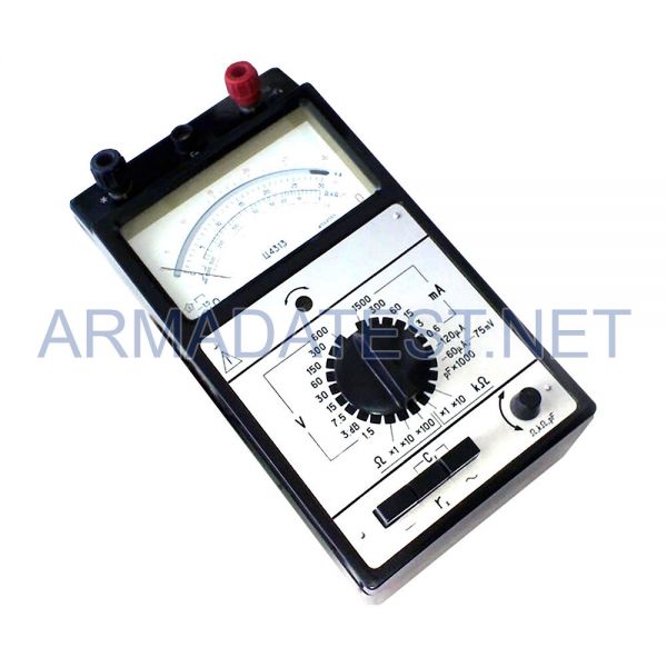

MurZik74 писал(а):
UPD: Тогда нужен более профессиональный прибор для замера радиодеталей... Какой?
Все транзисторы я проверяю с помощью Ц4313. Ничего другого и не требуется.
