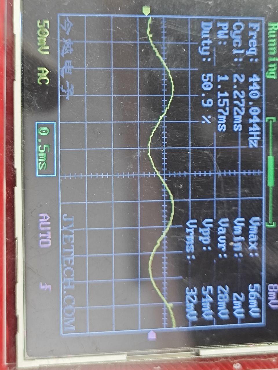

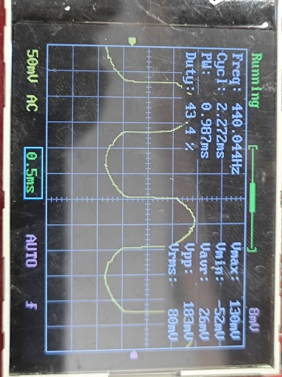

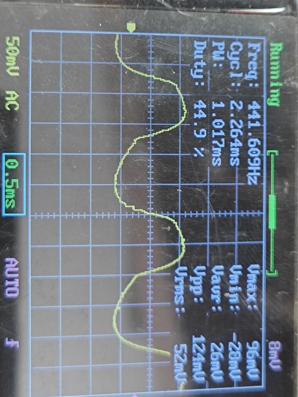

На рабочем канале удалось выставить напряжение на токовом резисторе около 33мВ, на нерабочем напряжение на токовом резисторе около -0,6В (-600мВ) и практически не регулируется
На рабочем канале постоянное напряжение на выводе 1 -1,27В, на 10 +1,31
На нерабочем соотв. -0,9В и +0,6В
И еще заметил, что меняется форма сигнала на 1 и 10 входах на нерабочем канале при подключенной-отключенной нагрузке.
Комментарий к файлу: На не рабочем при отключенной нагрузке 8Ом

Комментарий к файлу: На не рабочем при подключенной нагрузке 8Ом
in_bad_ch_sp_on.jpg [197.72 KiB]
Комментарий к файлу: На рабочем канале
in_work_ch.jpg [198.59 KiB]
 Заголовок сообщения: Re: Ремонт Sanyo plus a35. Замена STK0050.
СообщениеДобавлено: Вт ноя 07, 2023 20:18:14
Сообщений: 19531
Может изза того что резистор немного в обрыве или срвсем в обрыве или недопай или еще что. 600 мВ это почти 2 ампера, там транзисторы долдны были за пару секунд нагреться
СообщениеДобавлено: Вт ноя 07, 2023 20:51:09
Рейтинг сообщений: 15
Зарегистрирован: Ср мар 10, 2010 08:58:36
Сообщений: 144
Откуда: Донецк
Огромное спасибо, резистор , падла, действительно в обрыве, хотя визуально абсолютно целый.
