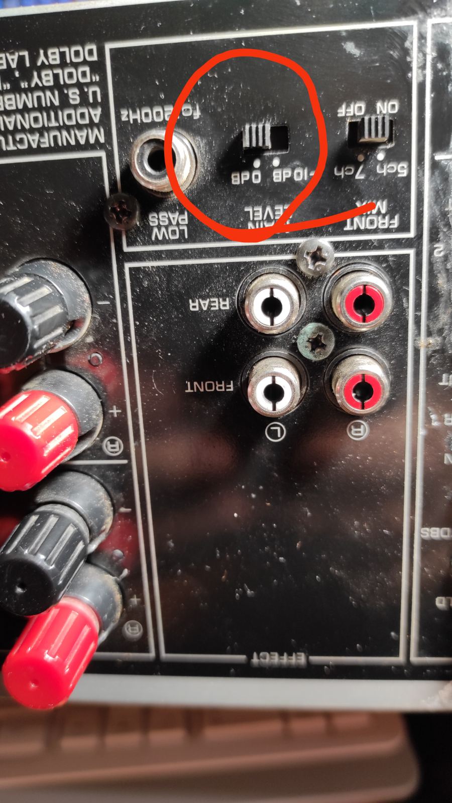

в общем принесли такого динозавра yamaha dsp-a970, мануал здесь https://bit.ly/49NC1M1
с проблемой со слов товарища, через какое то время начинает играть тише, мастер советует поменять конденсаторы в БП
БП классический не импульсный.
после недолгого разбирательства обнаружил что звук в левом канале хрипит и пропадает при простукивании платы MAIN PCB (4) к которой подключаются динамики, пропаял все контакты на этой плате и.... звук стал стабильно хрипящий и тише чем в правом. Отпаял проблемную линию приходящую на эту плату и подключил к ней динамик на прямую, вроде без изменений, хрипит, значит проблема не только в MAIN PCB (4). И вот самое загадочное, случайно выключил переноску с работающим усилителем и включил обратно, после чего звук в левом канале стал нормальным. Больше похоже на проблему с реле. Дальнейшие простуки на качество звучания в худшую сторону не повлияли. Пропаял еще дежурку FUNCTION PCB (4) и БП MAIN PCB (5). На MAIN PCB (1) убрал в нескольких местах холодную пайки.

может ли быть проблема в конденсаторах на плате БП MAIN PCB (5) C314, C315 12000мкф*56В; C312, C313 10000мкф*35В ?
крайне маловероятно.
По идее можно было бы поменять их местами и ждать хрипы в правом канале :facepalm:
если хотите поднять "девятку" то чем меньше манипуляций тем больше шансов на результат.
Завтра буду прогревать его дальше
местный нагрев (лучше феном) помогает определить подыхающий полупроводник.
делать прогрев всей платы на комплюхтерный манер я бы не стал.
Ремонт начинается с измеренй напряжений к контрольных точках, снятии эпр напряжений при подаче сигнала.
тем боле одлин канал исправен, всегда можно сравнить значения.
закисшые контакты реле могут хрип давать, можно прочистить контакты или реле заменить

ЗЫ. Барахлящие контакты реле проверяются перемычкой на контакты, например, изолированным пинцетом.

элемент строивший погоду найден почищен и смазан, как то банально... может кому пригодится
