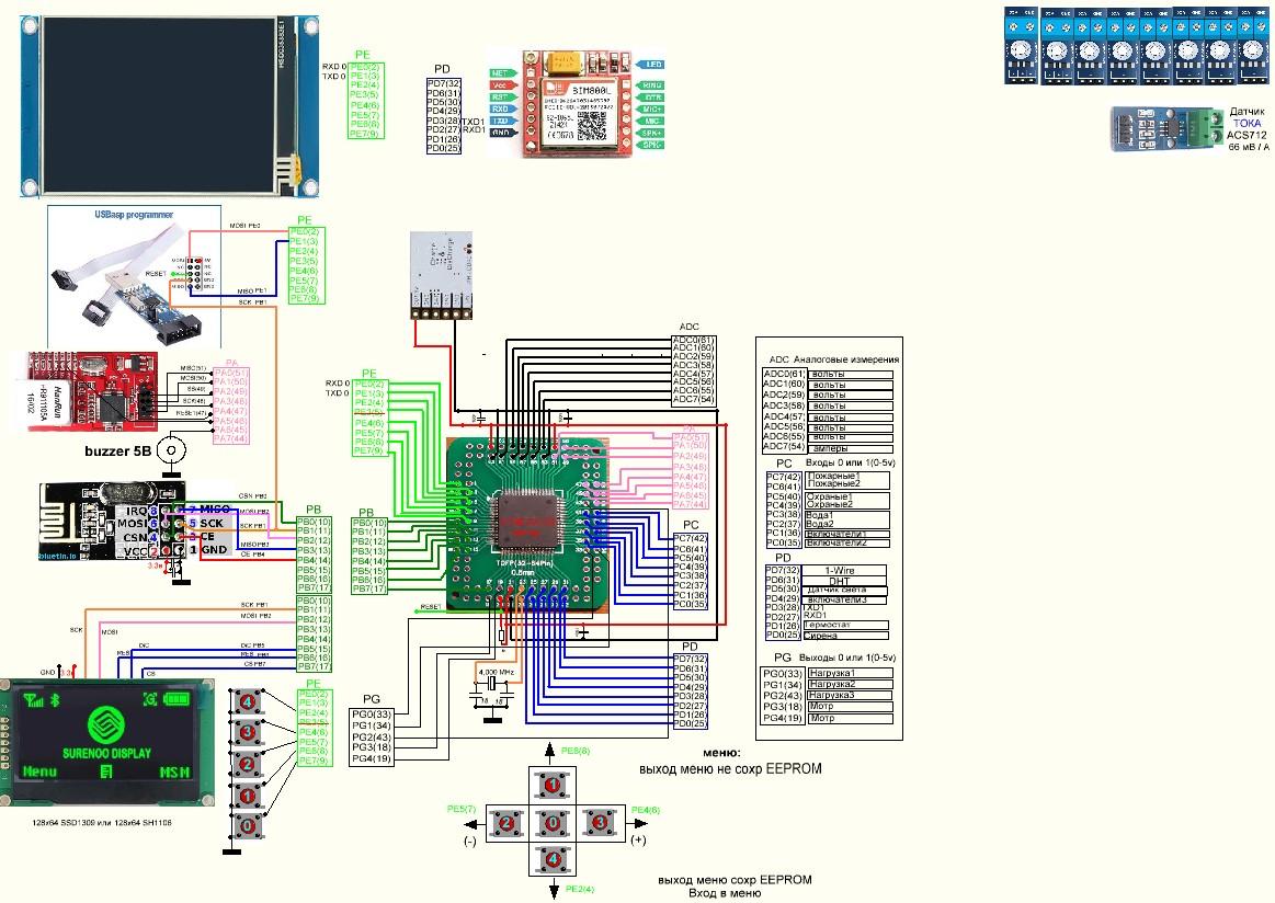

Появилась идея сделать что-нибудь "умное". Например "Умный дом". Сейчас модно IoT (Интернет вещей).
Это совместный проект sashamelja и roman.com. Желающие присоединяются.
Пишем сюда свои мысли, комментарии и т.д.
Задача: управление, контроль и мониторинг всех устройств в доме. С телефона, ПК и т.д. (по радио, Wi-Fi, Интернет... другое).
Для начала думаем собрать простой пульт управления для "Умного дома".
Схема будет примерно такая:
схема.jpg [79.33 KiB]
-Wi-Fi роутер. -1 шт.
-GSM модем. -1 шт.
-Сервер (мастер). -1 шт.
-Исполнительные модули (слейвы). -9 шт.
-другое.
Все модули (мастер и слейвы) думаем собрать по одной схеме (для универсальности).
Уже спаяли несколько модулей по такой схеме:
модули.jpg [146.4 KiB]
-На каждом модуле планируем установить экранчик. Любой LCD, OLED, TFT.
-Кнопки управления любые.
-ATmega128 (думаем будет достаточно пинов и памяти).
-GSM модем типа SIM800.
-Ethernet модуль типа W5100 или W5500.
-Радио модули типа nRF24L01 (там где нельзя протянуть провода).
-Флешка любая.
-Разные датчики... реле... сервоприводы... и другие исполнительные устройства.
-другое.
Далее... Если нет замечаний, то далее подключение и настройка.
:tea:
А не жирно ли будет таким модулем управлять, например, розеткой? ;)

-=Vovka=- ну... на одну розетку можно поставить мегу8. Дело в том, что по цене разницы практически нет.
мега8 ~ 40 рублей. мега128 ~ 65 рублей. Зато у меги128 больше памяти...
СКАЗОЧНИК Электроники все равно меньше не получается. Экономия радио модуля ? Радио модуль nRF24L01 ~ 40 рублей.

CAN-шина... RS-232... Немного устарело)) Хотя это не принципиально. Можно и 1-Ware... и простой UART... и т.д.
МК вроде STM32F030... ? Core: Arm 32-bit, Cortex 48 MHz ? помоему перебор)) Зачем так много ?

Зачем этот помет динозавров в 21 веке использовать? Коль нужен 8-битник, то есть STM8. Вот только учитывая то, что 20-ногий STM32F030 стоит около 20-30 рублей, вообще нет смысла лепить восьмибитники!
Офигеть! Это дерьмище еще и дорогое! STM8S003 около червонца! А есть и еще более дешевые МК ☺

Потому что: а) это 32 бита! б) их легко программировать, в) у них очень вкусная периферия (в отличие от аврок, где все проблемы решаются лишь тупым ногодрыгом и таймеров как-то не завезли)...

А смысл какой ? STM... авр... тиньки... +/- пару рублей... ))
STM... по-моему избыточно. Да и программатора у меня нет... И вообще я с STM ещё не работал.

Мне не нравится CAN.
CAN.jpg [68.82 KiB]
-двухпроводная система.
-отсутствие гальванической развязки. 220 замкнёт на сигнальный провод и всё сгорит в доме))
Eddy_Em писал(а):
В восьмибайтную посылку можно достаточно приличное количество информации напихать! Т.о., для простых устройств даже не надо будет выдумывать систему команд - все влезет в одну посылку.
goldenandy писал(а):
не хотите 232 или 485 - придумывайте свой протокол. Как логику, так и физику.
Уже придумали))
С протоколом для умного дома мы уже давно определились. Ничего выдумывать не надо. Будет Ethernet, немного переделанный.
https://ru.wikipedia.org/wiki/Ethernet#Формат_кадра
Оставляем MAC-адреса, Data, CRC. Остальное выкидываем.)) MAC-адрес =1 байт (для 256 устройств в доме). Пока достаточно.
У нас и так всё влезло в одну посылку - 32 байт (ограничение НРФ, без фрагментации пакетов).
Системы команд у нас нет. Есть стандартные сетевые протоколы, немного переделанные.

Сейчас работает так:
-управляет всем мастер (сервер).
-к мастеру подключаемся с компа по Ethernet или управляем всей системой с мастера вручную кнопками.
-если подключение с компа, то мастер работает как простой маршрутизатор: браузер генерирует пакет запроса, браузер считает контрольную сумму, браузер передаёт пакет мастеру. Мастер передаёт пакет дальше слейвам. Браузер контролирует подтверждение получения и выводит данные на экран (включая сам пакет данных) и т.д. При ошибке контрольной суммы мы это увидим на экране компа. Как и все остальные ошибки системы (надо будет добавить в программу все возможные ошибки в системе).
дом.jpg [166.29 KiB]
Коллизий пока нет. Слейвы пока ничего не передают, а только отвечают на запросы мастера.
Коллизии будут потом, когда будем делать mesh-сеть...)).
