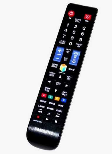

релюшки... задержки... фигня это всё))
:facepalm:
надо добавить в моник ИК-приёмник (как в телевизоре).
и управлять моником с пульта как обычным теликом.
у современного пульта две красных кнопки...
-одна для вкл/выкл телика.
-вторая для вкл/выкл приставки (или других устройств).
у меня такой пульт
Screenshot_1.jpg [13.11 KiB]
в соседней теме я сделал к нему ИК-приёмник
viewtopic.php?f=3&t=166654&start=180
ещё я сделал ИК-передатчик... чтоб управлять с компа и телефона)) не вставая из-за компа... когда пульт валяется далеко...
очень удобно.
:tea:

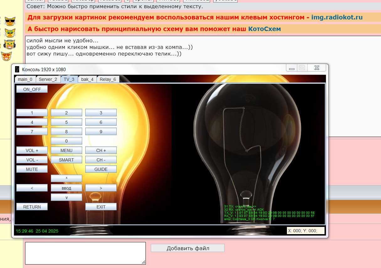

силой мысли неудобно...
удобно одним кликом мышки... не вставая из-за компа...))
вот сижу пишу... одновременно переключаю телик...))
)).jpg [96.42 KiB]
прикольно))
:tea:
