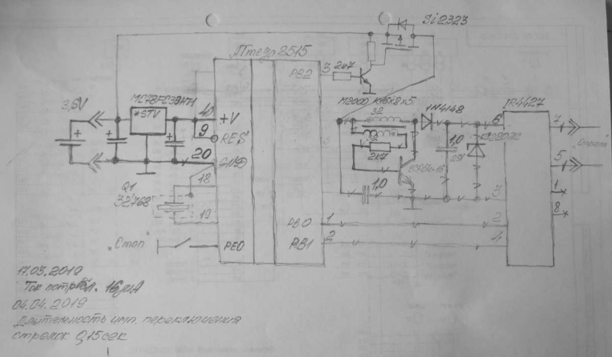

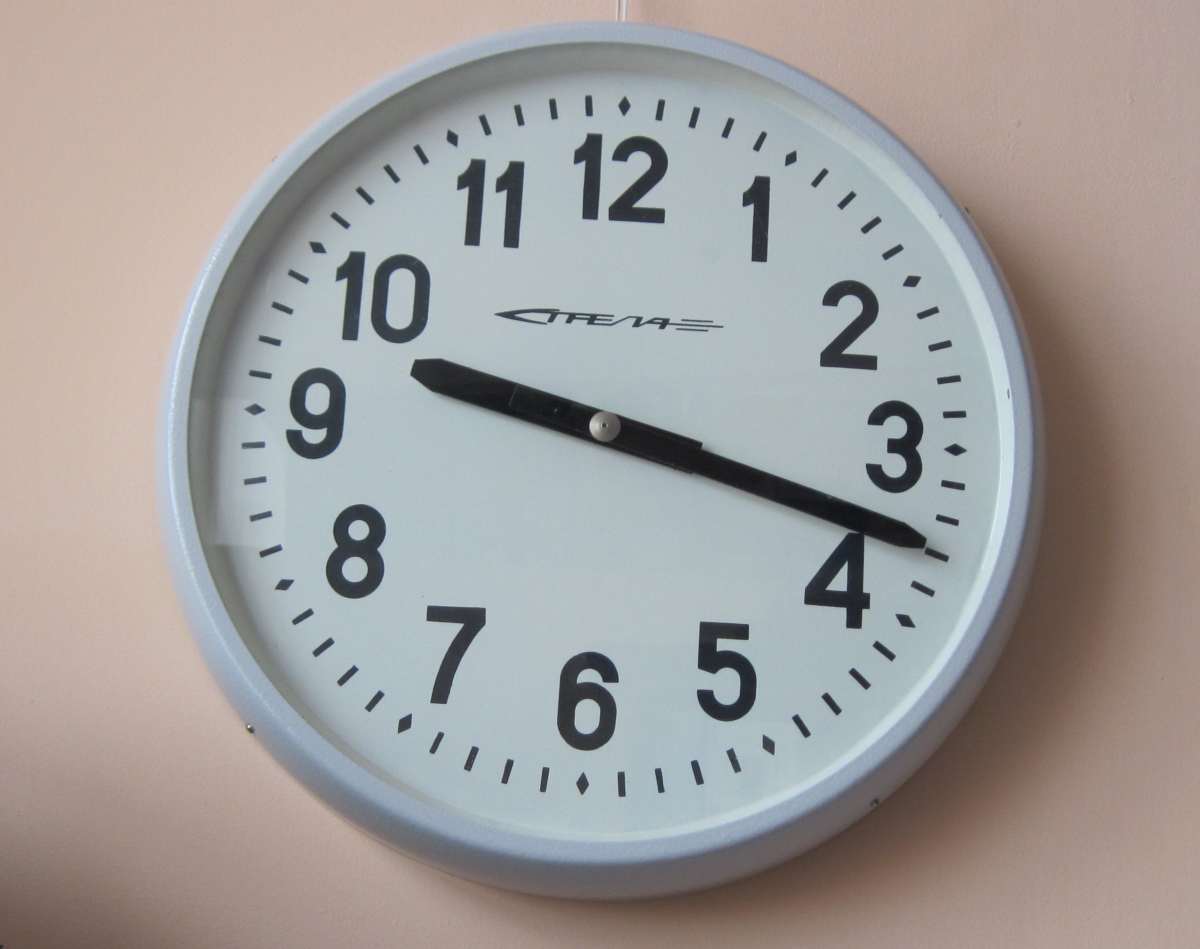

Приветствую! Закончил часы, сигнальная информация о которых была здесь с питанием от 3,6V батареи.
Лежал лет эдак 12 экземпляр часов "СТРЕЛА". Городить к ним первичные часы не хотелось, да и смысла особого нет. А вот получить на выходе автономные часы гораздо интереснее. Схема в теперешнем виде получилась такая. Делалась на старой макетке под AT90S4414. Установил на неё ATmega8515L с кварцем 32'768Гц. Формирование напряжения 20V движения стрелки осуществляется блокинг-генератором. Импульсы поочередно подаются через IR4427 в мостовом включении на двигатель часов.
Естественно, такой контроллер страшно избыточен, поэтому все выходные сигналы формируются на лапах порта B, т.е. можно использовать такие как ATtiny25 или ATtiny13. В последнем случае с внешним часовым генератором, например SG3030.
Настройка хода, как обычно, вычисление действительной частоты генерации и вбивание её в программу (грубо) и программная коррекция с точностью до периода частоты генератора (точно). Длительность импульса управления после смазки движка установлена 0,15 секунды. Прошел почти месяц, пока корпус пескоструился и красился, сбоев в ходе не наблюдаю.

От стабилизатора на входе можно избавиться? При таком потреблении схемы будет заметную часть съедать. Не измеряли сколько у вас потребляет чисто чип с работающим RTC? Прерывания раз в секунду?

Примененный стабилизатор имеет <1,5 мкА собственного потребления. Контроллер потребляет 9 мкА. Прерывания раз в 0,15 сек. Без стабилизатора долговременная нестабильность от изменения напряжения батареи не устраивает.

9 мкА с учетом блокинга или чисто проц? Я смотрел потребление Хмеги - 0,5 мкА когда работает только RTC и 2 мкА короткий пик когда просыпается раз в секунду. Отключите всё лишнее. JTAG, WD, BROWN.

не софсем понял борьбу за микроамперы если сам механизм берет раз в минуту под 400ма!!!
значително сокрашать длину импулса нелзя мене 0,5сек работает неустойчиво и может перекрутится обратно некоторые часы во 2 сети на излишне котротких импулсах неидут вообще слишком велика индуктивность обмоток

Вот и мне интересно. Если с механизмом столько берет - офигенно мало, если только проц - тогда много.

Не держал в руках Xmega, поэтому 9мкА для ATmega8515 при работе от часового кварца считаю вполне приемлемым.
musor
Измерил индуктивность и сопротивление, получил 2,4H и 1кОм. Так что, если в механизме смазка, а не канифоль, работает и от 0,15 сек.
ну ваш экземпляр может и ходит на 150мс вы егопомыли почистили... турбинкой помазали..подкрасили...
а другие которые стояли с с конца 80х в пылных грязных цехах...

Импульс тока он требует раз в минуту, длительность импульса 1,6 сек, напряжение 24 В. Это легко обеспечивается маломощным источником питания и буферным конденсатором большой ёмкости.
Бороться за микроамперы не нужно, просто сделать постоянный подзаряд от сети через маломощное ЗУ, например от мобильника.

Если это ЭЧВ-50М, то сопротивление его обмотки, насколько помню, 1 кОм, то есть ток 24 мА - не 400, как писал Мусор, но всё-таки.
И батарейку убрать не выйдет - ночью часы должны работать, значит аккумулятор нужен по-любому.

Трансформатор блокинга мотал сложенным вдвое проводом 0,1, равномерно распределив по окружности. Для примера.
