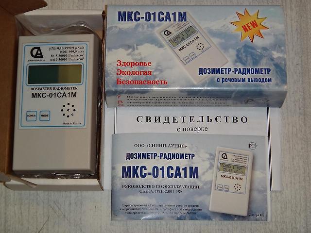

Доброго всем времени!
Вопрос к владельцам мкс01са1м, чтобы стоило довести в приборе до ума? И стОит ли там что то доводить до ума вообще?
Так же интересует возможность, обновление (изменение) прошивки, в плане Зиверты на Рентгены поменять на экране.
Может голос Жириновского загрузить можно? :shock: Как в навигаторе?
Имеет ли смысл и вообще возможна ли замена счётчика Бета 1 на Бета 1-1, у последнего верхний предел выше.. вроде как.
Зарядку может кто от USB ему делал, может аккумуляторы литиевые кто ставил? Какие именно?
Не нашёл информации ни на форуме ни вообще... возможно что искал плохо. Интересен опыт тех, кто что то с прибором делал и пожелания пользователей, чтобы с прибором сделать стоило.
Может у кого есть, то что называется схема электрическая принципиальная?
Как зайти в инженерное (сервисное) меню?
Ни кто со штангой от какого нить ДП-5 подружить прибор не пробовал?
Выход на наушники с отключением встроенного динамика при подключении оных, дабы не пугать обывателей, может кто делал?
Как установить в прибор кофе-автомат, и стиральную машину я уже придумал, так что осталось решить вышеперечисленные вопросы и тогда ваааще агонь будет!! :kill:
P.S. Приборы выпускаемые в "белом" и чёрном корпусе имеют отличия? Партии разных лет имеют отличия? Есть ли отличия у приборов подписанных по англицки и по русски? Вроде как там где по русски надписи, в сервисное меню не очень то зайдёшь...
Что ещё надо знать будущему владельцу мкс01са1м в белом корпусе с англицкими буквицами?
P.P.S. Фотка не моя, честно сп...на из интернета. Мой прибор пока только едет.
