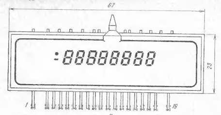

А что это за индикатор?

Добавлено after 1 minute 19 seconds:
изображение_2025-02-19_163257976.png [48.1 KiB]

фото индикатора ИВ-28 без А и без Б?
Такое ?

Это ИВ-28Б

Sergei Frolov,
(Фото не мое)

Спасибо!
