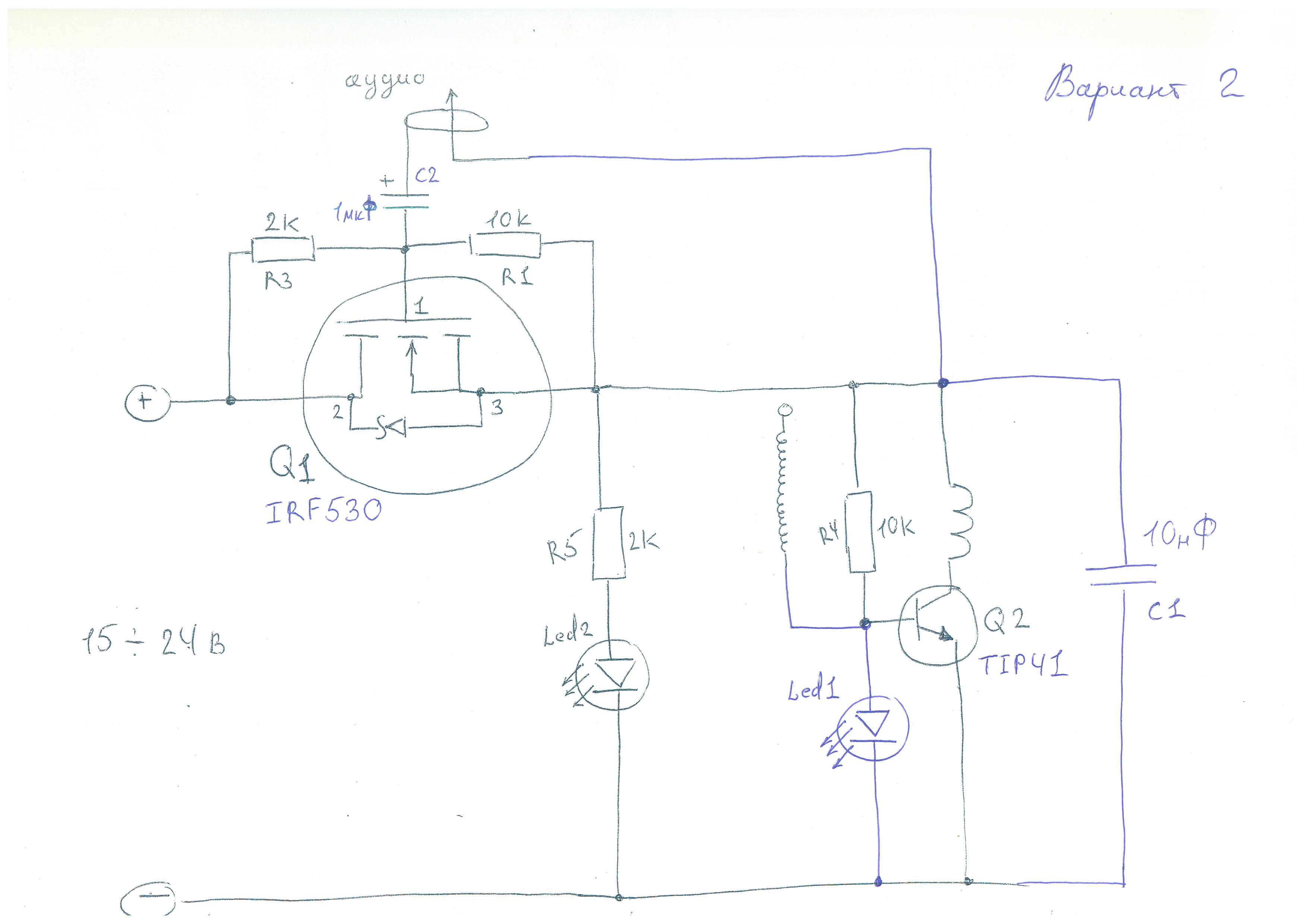

Качер с аудиомодуляцией
Встречаются два варианта этого набора (китайского качера с аудиомодуляцией), вариант 1 и вариант 2.
Я особой разницы между ними не заметил.
Отличаются подключением схемы аудиомодуляции, подключением базовой катушки и конденсатора.
Вариант 2 удобнее в том плане, что в такой схеме можно подключать блок аудиомодуляции к любому качеру, в разрыв положительного провода питания.
