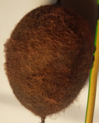

Что-то получилось. :dont_know:
b 1.jpg [64.14 KiB]
c 2.jpg [53.52 KiB]
Даже не знаю, то ли :cry: , то ли :)))
Добавлено after 4 hours 52 minutes 19 seconds:
Поясню, как это получилось.
Взял яйцо, обычное, белого цвета. Удалил внутренности, собрал скорлупку в
Характерную форму, нанизал на проволку и поставил на гальванику.вначале все
Шло как обычно, покрытие появлялось без аномалий.
За день покрыть не успел, поэтому оставил на ночь на половинном токе,
Рассчитывая на прирост по всей поверхности.
В пять утра глянул в ванночку и просто обалдел от цвета и мохнатости.
Там вся эта волосня стояла торчком, зрелише было потрясающим.
Что случилось не понимаю, хотя слабенькая версия есть.
Полагаю, в реакцию вступил кальций из скорлупы.
Киви? :))
Судя по таблице, он вроде как мало растворимый, хотя... :dont_know:

Очень похож, и даже на ощупь был мягкий, когда вынимал.
Через какое то время затвердел.
Электролит чуток и внутрь попал, кальций штука активная, плюс кислота,
Вот и получилось. А иначе не понимаю, как этот эффект об.яснить))).
Как говорит о подобных вещах заказчик - фактурненько так получилось)))
Добавлено after 11 minutes 35 seconds:
Электролит, похоже, не пострадал. Даже как то быстрее и на меньшем токе стал работать.
Оставлю на ночь, посмотрю что получится. Потом еще раз попробую скорлупу запустить.

Меня интересует почему листики после покрытия токопроводящим слоем скручиваются, их надо сначала высушить? Пробовала сушить, но это долго и они потом крошатся при покрытии. Подскажите пожалуйста кто знает как подготовить, чтобы не скручивались
 Заголовок сообщения: Re: гальванопластика
СообщениеДобавлено: Ср май 22, 2024 13:10:49
Рейтинг сообщений: 464
Сообщений: 5552
Подобные штуки для сохранения формы обычно сушат, засыпав песком. Но хрупкость остаётся, да.
СообщениеДобавлено: Ср май 22, 2024 13:54:56
Рейтинг сообщений: 55
Зарегистрирован: Вс янв 22, 2017 09:48:53
Сообщений: 1191
Откуда: Латвия, Эглюпе
У меня бОльшая часть листков осталась ровной. Не сушил, покрывал сразу, не
Давая подвянуть. Густота лака примерно как сливки, слишком густой мне
Не понравился, ибо скрадывает детали изделия.
Всплывающие предметы с хлипкой основой лучше крепить к толстой проволоке
И топить в расстворе снизу.
