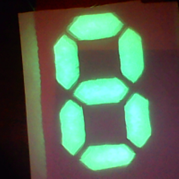

Нарил у себя ленту (год назад у китайцев прикупил) но с 60 светодиодами на метр, на скорую руку слепил образец семисегментника, растояния от ленти к рассеивателю ( бумаге) 15мм. Фото прилагаю. как думаєте будет ли нормально видно солнечним летним днем??или все таки стоить ленту брать с 120 диодами, и с рассеивателем что то думать, заливать сегменти епоксидкой или каким герметиком, или матовое стекло брать!!!буду рад любим советам
Комментарий к файлу: В темноте!!!
Моє фото 5.png [195.28 KiB]
Комментарий к файлу: При включенной 100вт лампочке!!!
Моє фото 4.png [199.52 KiB]
Комментарий к файлу: ЛЕНТА
Моє фото 6.png [209.77 KiB]
Фаза есть - ума не надо!

Как думаете, будет ли нормально видно солнечним летним днем?
Для этого нужно сфотографировать изображение сегментов нормальным летним днём.
Либо при фотографировании вручную выставить ISO-100.
В любом случае, оценка по фотографии ничего не даст.
Нужно смотреть живыми глазами.
Заливать ничем не надо - сильно уменьшится яркость.
Китайцы тоже кстати в своих крупногабаритных LED-индикаторах воздух оставляют.
Про расстояние.
Здесь нужно соблюсти баланс между равномерностью свечения, и общим уменьшением яркости.
Иначе днём и правда будет ничего не видно.
К тому-же, в китайских индикаторах светодиоды светят сразу на наклеенный сверху матовый светофильтр соответствующего цвета.
Ничего матового дополнительно не используется.
И то видна неравномерность:
