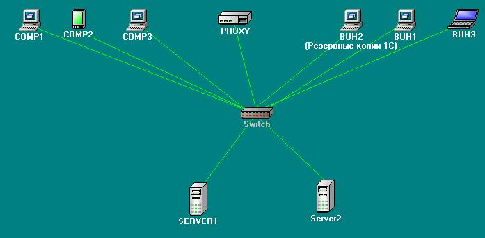

sashamelja
На видео видны большие задержки включения нагрузок... Это W5100 тормозит))
Надо было сразу заказывать W5500. Она во намного раз быстрей. И кушает электричества в два раза меньше.
Задержки включения нагрузок через браузер не должны превышать 0,1 секунды (максимум).
Задержки включения нагрузок через мастер или слейв не должны превышать 0,03 секунды (максимум).
Сейчас разворачиваем и настраиваем беспроводную локальную сеть в доме.
Надо добавить в систему разные сетевые протоколы...
-сетевой протокол DHCP нам не нужен. Прописываем всё в ручную.
-сетевой протокол ARP нам не нужен. Прописываем всё в ручную.
-сетевой протокол ICMP нам нужен. Сервер должен пинговать все устройства в сети. Сделаем типа аналог программы "пингер" ))
Не знаю как лучше сделать пинг... в ручном или автоматическом режиме (по таймеру) ?
map.jpg [19.39 KiB]
-ну и добавим ошибки всякие... для общей статистики работы всех устройств в доме.
:tea:
 Заголовок сообщения: Re: Умный дом своими руками
СообщениеДобавлено: Сб ноя 09, 2019 13:30:28
Карма: 38
Рейтинг сообщений: 268
Зарегистрирован: Пт сен 07, 2018 20:20:02
Сообщений: 2723
Откуда: деревня в Тульской губернии
Ser60, вообще-то "умный дом" очень растяжимое понятие. Не могу не согласиться с тем, что когда в это понятие включаются системы безопасности с сигнализацией, управлением воротами, видеокамерами и датчиками движения, то без развитой системы шифрования с pre-shared ключами, генерируемыми самим пользователем, пользоваться таким "умным домом" мне лично не захочется.
Если же "умный дом" не требует скоростных потоков данных, то шифрование по ГОСТ 28147-89 вполне реализуемо на AVR или STM8. Причем даже с гаммированием и имитовставками. Ключи только генерировать нужно будет на ПК при помощи OpenSSL, а разворачивать между устройствами по тому же примитивному низкоскоростному каналу с шифрованием старым ключом.
СообщениеДобавлено: Сб ноя 09, 2019 15:47:43
Карма: 66
Рейтинг сообщений: 536
Зарегистрирован: Чт июл 28, 2016 07:58:37
Сообщений: 1925
Откуда: Kyiv, UA
roman.com, вдогонку.
Предусмотрите в своих устройствах обновление прошивки по сетке умного дома.
ибо перешить какой то модуль свежей прошивкой будет проблема, если этот модуль где то под потолком висит...
У меня был автономный прошивальщик с еепромкой, я им шил. Потом таки озаботился бутлоадером и обновляю прошивки всех устройств удаленно.
Telegram               Лучшая благодарность ->
СообщениеДобавлено: Сб ноя 09, 2019 17:37:47
Рейтинг сообщений: 86
Зарегистрирован: Пт янв 20, 2012 16:25:02
Сообщений: 1565
Не знаю как тесла машина но тесла велик точно будет :))
Текст синий, а картинки можно сделать любые, мне нравятся черно белые.(на китайском нэкшине тоже будут черно белые)
Когда то сделаем как с нагрузками(при выборе картинка будет вставать цветной)
Скорость не важна, важна работа без пробелов(должно работать все гарантировано с одного нажатия)-пока работает.
И опыт сын ошибок трудных и гений парадоксов друг
СообщениеДобавлено: Сб ноя 09, 2019 19:40:49
Сообщений: 8874
Откуда: .ru
goldenandy
никада не пользовался бутлоадером... До этого момента не было необходимости))
я не знаю что там перешивать под потолком... лампочку ?))
ну разве что шифрование...
sashamelja
радио не гарантирует работу всего с одного нажатия)) даже при очень хорошем сигнале...
в инете для этого используют повторую передачу пакетов.
Протокол исправления ошибок мы не рассматриваем. Его в инете нет. Только в цифровом TV и радио. Это не наш случай))
Пока прошьём всё.
HEX.rar [19.1 KiB]
СообщениеДобавлено: Сб ноя 09, 2019 20:01:44
Карма: 38
Сообщений: 2723
roman.com, ключ шифрования по ГОСТ 28147-89 всего 32 байта. То есть, два ключа (текущий и следущий) - 64 байта. Удобней хранить их в EEPROM.
СообщениеДобавлено: Сб ноя 09, 2019 20:22:42
Сообщений: 1565
Поклацал все работает.
СообщениеДобавлено: Сб ноя 09, 2019 20:48:15
Сообщений: 8874
Откуда: .ru
спаял уже все 9 слейвов что ли ?))
что там с пингером ? как будем делать ? вариантов куча...
-автоматический режим - мастер может опрашивать все слейвы автоматически с постоянной периодичностью (типа вместо маяка)... запишем весто строки нрф)) недостаток один - вся система будет постоянно фонить в эфир... как маяк Wi-Fi. Идея не супер))
-ручной режим - мастер может опрашивать все слейвы при нажатии кнопки на мастере или в браузере... система не будет постоянно фонить в эфир...
СообщениеДобавлено: Сб ноя 09, 2019 21:17:01
Сообщений: 1565
Девять будем паять,когда получитса что то путние.
Сложный вопрос,наверное нужно пробовать ручной
СообщениеДобавлено: Вс ноя 10, 2019 09:44:01
Сообщений: 8874
Откуда: .ru
ошибочка))
Последний раз редактировалось roman.com Вс ноя 10, 2019 13:07:27, всего редактировалось 1 раз.
СообщениеДобавлено: Вс ноя 10, 2019 10:33:42
Сообщений: 1565
Пинг работает но только на слейв 1
СообщениеДобавлено: Вс ноя 10, 2019 11:09:20
Сообщений: 8874
Откуда: .ru
Home-Master.hex [25.79 KiB]
браузер.rar [44.18 KiB]
СообщениеДобавлено: Вс ноя 10, 2019 13:58:19
Сообщений: 1565
Работает в браузере и на экране, но нужен эщо пинг слейвом мастера.
Например при старте слейва пусть пингует мастер и если мастер на связи пусть светит на 44 поца.
СообщениеДобавлено: Вс ноя 10, 2019 14:27:13
Сообщений: 8874
Откуда: .ru
зачем слейву пинговать мастер ? и как это должно работать ? логику работы работы сети себе представляешь вообще ?)) схему нарисовал ?
СообщениеДобавлено: Вс ноя 10, 2019 17:20:20
Сообщений: 1565
Я понимаю что щас пока мастер не спросит слейв не ответит.
(но нужна какая то диагностика )
Пример один из слейвов не пингуетса, или он мертв, или что то с нрф ?
СообщениеДобавлено: Пн ноя 11, 2019 00:01:06
Сообщений: 8874
Откуда: .ru
сейчас это просто удалённая управлялка по интернету... типо пульт))
ты не понял... сейчас всё работает через мастер. Но мастер - слейвы могут общаться между собой... или слейвы - слейвы напрямую... без разницы. Не понятно другое - как всё должно работать... нет ни схемы... ни описания... нифига))
диагностика... а что мы можем диагностировать ?)) нрф ? ну в нрф есть статус... регистры всякие... мега128 и так знает если нрф не отвечает. Или если замкнуло провода, то будут ошибки... мега128 узнает. А что это даёт ? Жива или нет нрф сказать трудно. Полной диагностики в нрф нет... Это не автомобиль Тесла))
Начать новую тему Ответить на тему  [ Сообщений: 467 ]    , 2, , , ...
Сейчас этот форум просматривают: нет зарегистрированных пользователей и гости: 27
