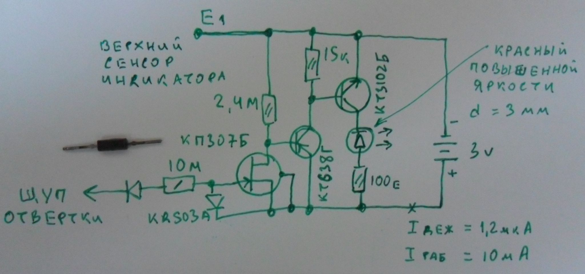

вот схемка,юзал ее лет пять,потом подарил другу электрику,находит проводку(подключенную к сети 220/380 в любом кабеле(кроме заземленной брони) на глубине в бетонной стене с арматурой до 20 см(канал-шахта)-максимум,и в плоском ленточном кабеле с точностью до единичной изолированной ПВХ жилки-минимум.
Сдесь многие хаяли схемы на полевике,мол де гамно и видит сигнал с космоса.....и оно так и будет,пока вы не соберете схему пораскинув мозгами.
схема собирается навесным монтажем в корпусе индикатора(то китайское гамно,которое с батарейками и светиком),от оригинального индикатора понадобится только корпус и батарейки(ну еще можете и светодиод).
схема прилогается,входной диод,который на щуп отвертки контачит-не знаю что за марка,выковырял из какой-то платы автоматики польского производства,корпус пластиковый серый с зеленой точкой у катода....пробовал другие диоды-результат значительно хуже(нужен диод с возможно более высоким обратным сопротивлением,возможно кд105г пойдет,если его надфилем сточить до толщины стержня авторучки,места внутри мало,так что и транзисторы корпуса немного подтачиваются для минимизации).
схема аккуратно без соплей распаивается и промывается в дихлорэтане(в частности корпус кд503а и "стекляшка" с выводами полевика),все вставляется назад в корпус отвертки,батарейки,пружина,завинчивается колпачек...ВСЁ!
теперь как пользоваться:
если источник проводки далеко-беремся рукой за щуп отвертки а стороной контакта "пипки-сенсора" Е1 проводим вблизи предполагаемого места проводки,при этом если светодиод светится-место касания руки смещаем от щупа к корпусу(держась рукой(двумя пальцами перпендикулярно) уже не за сам щуп а за пластмассовую трубочку-изолятор вокруг щупа),дальше смещение пальцев-меньше чувствительность(при определенной сноровке я находил трассу пролегания провода(220в) в штукатурке на глубине 4 см с точностью в 1,5 см).
если источник близко(например жгут проводов) и нужно узнать в каком из них фаза,то рукой дотрагиваемся до Е1 а уде шуп отвертки прилаживаем к изоляции пвх-жилы....кстати,так даже в кабеле с двойкой пвх-изоляцией находил фазный провод с какой стороны в данном месте он находился(просто технологически две жилы-витые,снаружи еще покрыты слоем пвх),ведешь индикатор вдоль кабеля и светодиод с известной переодичностью то загорается то гаснет,в точках его максимума-самое близкое расположение жилы к поверхности.
на обучение работы с искателем у неопытного человека уходит минут 10,если вокруг есть источник проводов с напряжением,после этого он одним легким движением имея только маркер в руке,разрисует схему проводки всей квартиры по стенам минут за пять,при этом точность-плюс-минус пару сантиметров,что для большинства строительных работ более чем достаточно.
Собирайте,не пожалеете,главное точно соблюсти схему и рекомендации по пользованию,собирал два экземпляра,повторяемость-100%,оба раздарил,по сему фотку готового "агрегата" показать не могу.
iskatel prov..JPG [180.8 KiB]

$2
