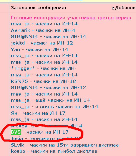

Josia писал(а):
Добрый день всем котам часостроителям.
Собрал часы по схеме BVS и решил немножко похвастаться.
Ссылочку можно на схему автора?
Заходите в начало темы:
"Часы на газоразрядных индикаторах"
и смотрите ссылку на данные часы.
viewtopic.php?f=3&t=3210

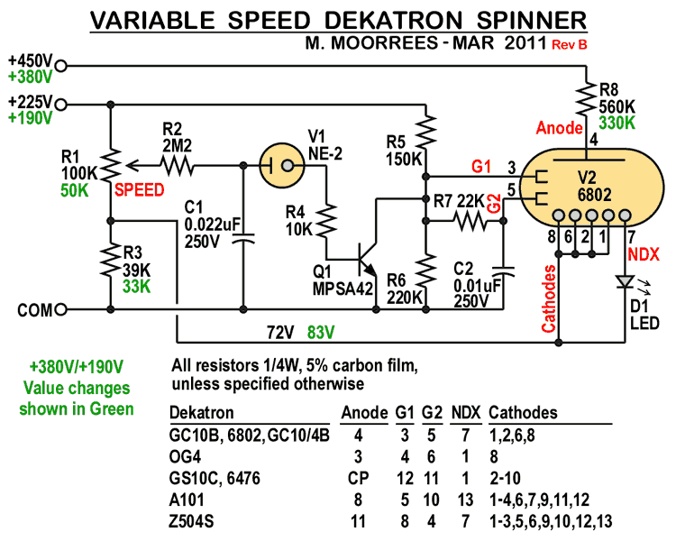

Roha77 писал(а):
А у Вас схемки/печатки этого подарка не осталось?
Это упрощённый Франкенштейн делал на макетке,обрезал будильник, а с выхода пищалки идет управление декатроном. Сигнал на R4(схема ниже), R2,C1 и V1 не нужны.Преобразователь на 34063 и удвоение напряжения для декатрона.
По поводу дерева http://www.gerkules.com/53.html

Ал1976 писал(а):
Это упрощённый Франкенштейн делал на макетке,обрезал будильник, а с выхода пищалки идет управление декатроном. Сигнал на R4(схема ниже), R2,C1 и V1 не нужны.Преобразователь на 34063 и удвоение напряжения для декатрона.По поводу дерева http://www.gerkules.com/53.html
Спасибо большое. Буду до следующего отпуска собирать инфу и обдумывать. Но Ваше дизайнерское решение мне однозначно понравилось. Я обычно не люблю часы без секунд. Но тут декатрон как раз секунды и заменяет. И еще- у меня всего 5 штук новых ИН4 (с ними у нас что-то напряг). а в данном варианте как раз хватит. буду думать.
