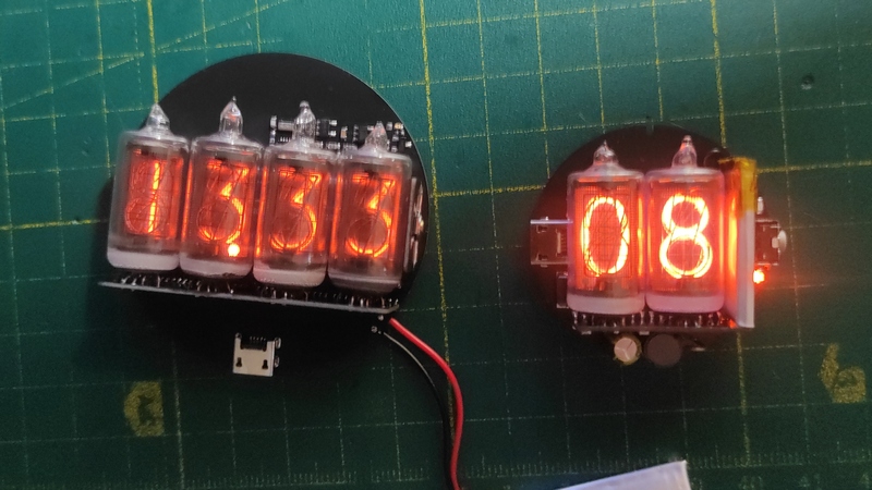

мда, яркость свечения индикаторов на этих часах - грусть печаль... собрал на лампах B5870, некоторые сегменты загораются не полностью, для более менее сносного свечения нужно 165 вольт
если диоды D2, D3, D4, D5, D6, D7 и стабилитрон D8 поставить на большее напряжение это не решит проблему?

Вряд ли.
Это особенность преобразователя на "просто"-дросселе и выше можно получить, только использовав преобразователь на трансформаторе.
Когда я делал первую версию этих часов, кто-то тут (в ветке про ламповые часы) изрядно повонял по этому поводу..
Дальше разработкой (уже новой версии) занялся автор этой темы, но и у него, как видно, с высоким тоже не очень хорошо.

Попробуйте с индуктивностью поиграться и током дросселя, я тоже собирал на B5870 и они четко работали.

вот в общем сравнение по яркости, на тех же лампах собран модуль по схеме от лабкит
на кондере 100нф примерно 153 вольта, на анодах ламп по 32 вольта
дроссель использовал вот такой PRS4018-221MT. В моём случае подбор разных катушек не дал лучших результатов.
если сравнивать по яркости, под светом настольной лампой индикаторы еле различимы, в отличии от варианта лабкита
такое впечатление что на генераторе просто не хватает частоты, короче как то так
в режиме настройки минут видно паразитную засветку во второй лампе, даже с подпаянной точкой :(
