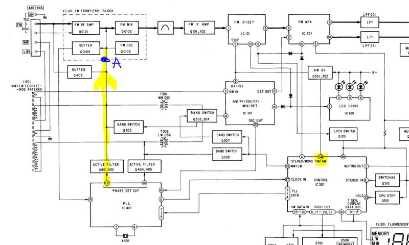

Товарищи, в тюнерах не особо силён, редко попадаются в ремонт, но тут интересный вопрос и заодно прошу ликбеза!
Тюнер Sony ST-V7 принесли: на всём диапазоне FM только шум и никакой музыки. Кстати - тюнер переделанный уже с японского на европейский - цифровая индикация и процессор - убиранием пары диодов конфигурационных и т.н. Front-end - собственно приемник (* гетеродин или как там его - в металлической коробочке) тоже переделан - несколько конденсаторов на взгляд поменяно на мелкую керамику и главная катушка с ферритовым стержнем которая - явно меньше витков стало).
По порядку и по существу:

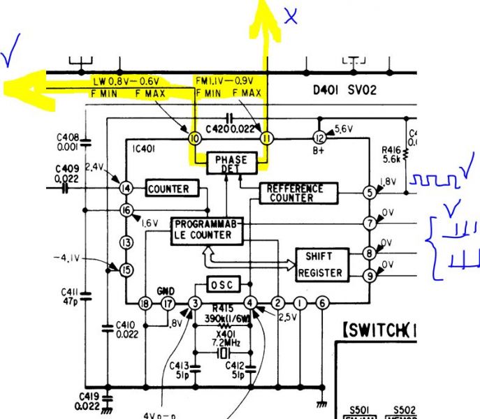

1) касаюсь пальцем эту катушку, двигаю пальцем - в определенных положениях можно поймать все радиостанции легким движением пальца. То есть этот (как его по русски назвать - блок приемника?) - работает. И дальнейшие цепи: ПЧ, демодулятор и усилитель, фильтрА - работают!
2) изучением схемы (от ST-V5 такая же схема, она есть, от 7 - нету) - прихожу к необходимости разобраться с работой микросхемы PLL (Sony CX778A): что, как я понял (поправьте) она должна делать:
- на 10 ножке в режиме АМ выдается (должно!) переменное напряжение от 0.8 до 0.6В - для подстраивания варикапов (и, соответственно, частоты настройки приема) на дискретной схеме АМ;
- на 11 ножке в режиме FM переменное напряжение от 1.1 до 0.8В - для подстраивания варикапов (частоты приема) на радиомодуле в FM
3) и вот на чем затык:
-а) в режиме АМ судя по звукам, шумам изменяющимся идет настройка, но понятное дело - радиостанций нет.
- б) в режиме FM шум не меняется, настройки нет
--В) (!!!) и самое интересное: в режиме АМ и на 10 ножке (АМ) и на 11 ножке (FM) напряжения регулируются (оба!) в правильных диапазонах!
А в режиме FM что на 10 ножке (АМ) что на 11 (FM) - стабильно около 365мВ.
В общем кто что посоветует смотреть?
Если кратко - мне нужно добиться, чтобы на 11 ножке менялось от 1.1 до 0.9В в режиме FM (потом на транзисторах превращается в 2.8-20В на ножке радиомодуля - для варикапов и настройки на радиостанции! А пока в режиме FM на этой ножке ничего не меняется!
Да - кварц генерит, с ним всё в порядке.
Неужели процессор в режиме FM не выдает команды на PLL??? Или микросхема PLL выборочно не работает только в FM??? - что еще кроме этого может быть???
Изображение Изображение
P.S. процессор по цифровым шинам что то выдаёт и в АМ и в FM режимах на PLL - похоже остается грешить на PLL - почему то выходА оба у него работают одновременно и только в режиме АМ, а в режиме FM не работают - тоже оба. (лучше бы наоборот)

Не пальцем измерять а приборами :)
Например осциллографом выход синтезатора частоты и его значение в цифрах . PLL это его режим .

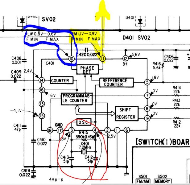

Частоту pll должен синтезировать не ту, что дисплей показывает, а ту , которая на промежуточную частоту отличается.
Но по схеме что ещё за генератор в блоке FM присутствует ? Там что, гетеродин имеется ? И pll в этом тюнере липовый ? Только фазовой подстройкой частоты занимается ? Тогда проверь исправность гетеродина.
По схеме видно, что IC401 выдает (не выдаёт!!! но должна!) с 11 ножки напряжение для ГУН на Tuner board, обратная связь с Tuner board возвращается на IC401 и сравнивается с синтезированной, задаваемой с процессора. С поправкой на ПЧ. Сигнал на 5 ножке IC401 (Reference counter) присутствует на осциллографе - не замерял. У каждого свои методы диагностики - если всё есть, а напряжения для ГУН в АМ есть, а в FM нет - этого уже достаточно, чтобы определить неисправность IC401. Если недостаточно - померяю на следующем этапе. Если ботинки жмут - не обязательно мерить их размер! И давайте не опускаться до уровня баталий на политфорумах, пожалуйста.
и еще раз: Tuner board и всё, что за ним - вплоть до линейного выхода - работает, раз звук радиостанций путем (не важно как!!!) изменения параметров Tuner board - появляется! А вот регулировки напряжением (от IC401) - нету!

нет, на 11 ногу она (IC401) должна выдавать (не выдает) напряжение 1.1-0.9в для ГУНа блока FM в режиме FM. А стоит постоянное напряжение порядка 365мВ. А в режиме АМ 0.8-0.6В на 10 ножку (выдаёт!). И - почему то одновременно желаемые 1.1-0.9В (при регулировке кнопками влево - вправо по диапазону) на 11 ножку тоже выдаёт на АМ, но не тогда когда надо.
Кажется я что то понял (а для чего, собственно, нужны такие форумы и спрашивание советов у знатоков? - часто не для получения совета, а для артикуляции вопроса на публику и, благодаря этому - самопознанию сути!):
может быть (маленький шанс) для того, чтобы на 11 ножке напряжение начало регулироваться, сначала с выхода ГУНа (который в модуле FM) должно что то прийти на вход IC401 (ножка 14 - надо будет вечером померять, хотя справится ли мой простой ослик с порядка 60+Мгц?)? И - если ГУН неисправен и ничего не выдает, то и IC401 ничего не выдает для дальнейшей регулировки этого ГУН?

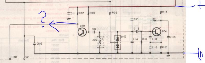

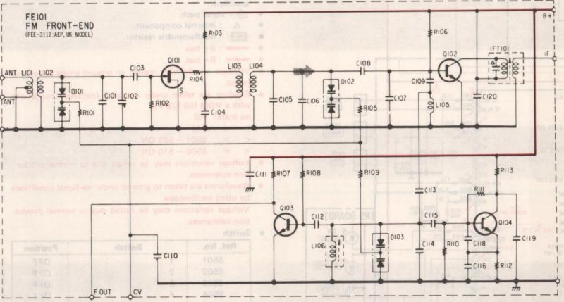

вот, судя по всему это схема радиомодуля FM, взято из мануала от ST-V77L:
Вопрос: нижняя половина - ГУН - он должен генерировать сам по себе, если отпаять модуль и подать на него питание, землю (и может быть постоянное напряжение на CV)?
P.S> у меня нет генератора на 1 Мгц. Есть на ЗЧ и ФМ трансмиттер на FM в виде автомобильного передатчика на автомагнитолу. :sleep:
P.P.S. выпаял модуль, транзисторы 103-104 целые, резисторы и конденсаторы тоже, генерации нет
Кварц 7.2Мгц генерирует.

Давайте абстрагируемся от PLL (IC401 = CX788A) и разберемся - ГУН сам по себе при подаче питания - должен генерировать что то?
В терминологии профессионалов, я так понял: IC401 (именуемая на схемах как PLL) - это синтезатор частоты с ФАПЧ, верно? А радиоблок состоит из усилителя радиочастоты (Q101), гетеродина (Q102), ГУН (Q103-104). ГУН в связке с IC401 собственно делают ФАПЧ за счет ОС. Правильно?

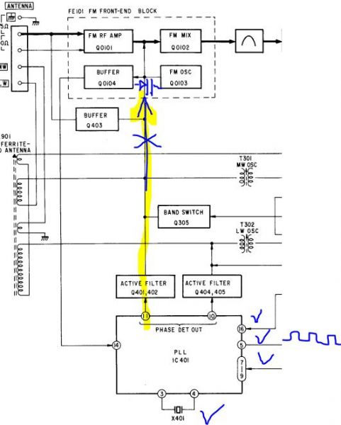

ну я так понял: процессор по цифровым (!) шинам выдает команду на синтезатор частоты (IC401) и он внутри себя вырабатывает ту частоту, которую процессор на дисплей показывает и ОДНОВРЕМЕННО он же (IC401) подает напряжение на ГУН (который в радиоблоке) с 11 ножки (ДОЛЖЕН ПОДАВАТЬ, но не подает). Генерация с ГУНа вычитается из частоты радиостанции на гетеродине (Q102) и на выход радиоблока выдается ПЧ с сигналом радиостанции.
А ФАПЧ реализуется так: с того же ГУНа идет обратная связь на 14 ножку IC401 и внутри нее сравнивается с эталонной, заданной кварцем 7.2Мгц и умножителем, заданным с процессора - и на ножку управления напряжением на ГУН подается поправка, пока они не сравняются. Ну и потом держится от смещения.
Ну как в этой простой схеме разобраться почему нет генерации?:-
транзисторы протестированы - исправны, даже пробовал подменять на другие - бестолку. Конденсаторы что ли все перебирать путем выпаивания и измерения??? :shock:
P.S. А осциллограф у меня оказывается до 60Мгц Акип ХХХ какой то...может просто не видит? (не, ну хотя бы что то должно колготиться же, ан нет, просто постоянка!).

Фактическая частота кварца какая?
а у них частота может уплыть??? :kill:

Ну, например, переход у полевичка пробило, когда туда пальцами лазили...
Исключено: полевичок там только на входе как усилитель радиочастоты. И даже если он сгорел (а он не сгорел, потому что изменением параметров удается услышать какую нибудь радиостанцию) - как это может блокировать генерацию ГУНа?

Там кто то, когда то подстраивавший частоту - менял родные цилиндрические кондюки на дешманские китайские оранжевые диски - может они имеют обыкновение ...не знаю, таять, менять емкость на ноль итп??? Ну как такая простая схема Q103-104 если она ДОЛЖНА генерить - и не генерит? В конце концов генерировала бы хоть на другой частоте..а ведь вообще не генерирует

Если затвор пробит на землю даже частично - генерации не будет !
