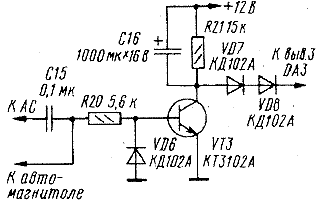

С ума все что ли посходили? Лучшее лекарство от перхоти - топор?
Для этой задачи нужен все лишь ОДИН транзистор! Зачем МК???
Вот:
И все :)
123.gif [5.2 KiB]
