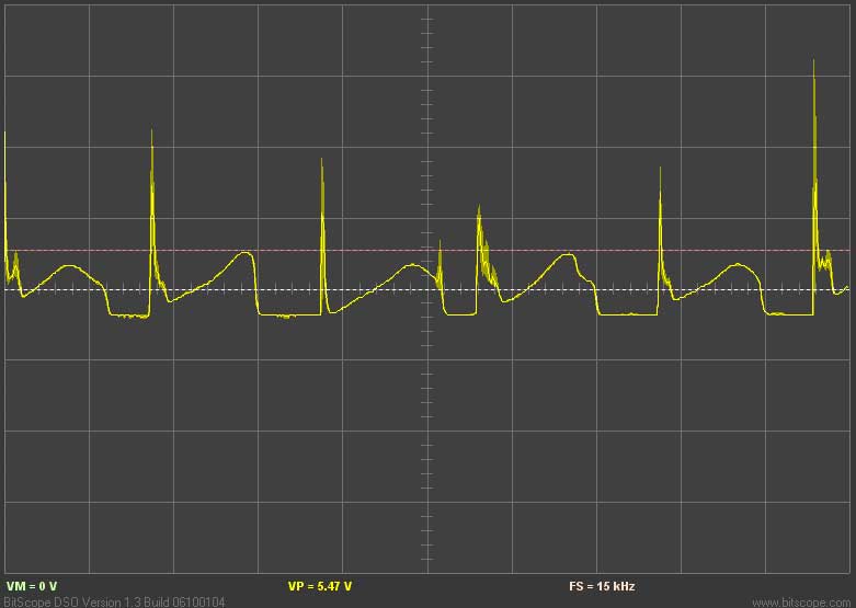

построил пульсовой двигатель и захотел измерить что он отдает , нужно напряжение на катушке было измерит, дума что там воль 30 (ампер так мало что мультиметр всего 5 воль показывал) максимум будет подсоединил катушку к 10х пробе и испугался как увидел там пульсы выше 100 вольт, у меня цыфровой рс осциллограф и максимально может 10 вольт брать а есле выше 60 то все сгорит пик внутри, а я его только только приобрел и все еше радуюсь.
Есть 100х проба но самодельная и шумная.
Может поделитесь опытом как безопасно измерять высокое напряжение,
желательно с пробой 10х , видел трюк что подсоединяют пробы по обе стороны резистора в серии с катушкой (иле чего другова опасного) при измерении но точно не понял как.
Зарание большое спасибо.
кстате двигатель за трое суток всего с 5.24 до 5.17 вольт батарейки посадил
Комментарий к файлу: двагатель/генератор притормаживая рукой
