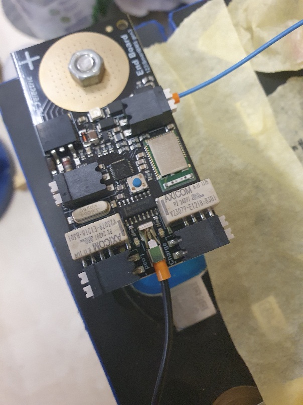

Тут писальи про замок машины и тд но у меня немного другая задача
Есть плата с реле которая выдаёт контакт
И биполярное реле,которое управляется импульсом от0.2мс-0.5мс 1а 24в
При подаче на реле положительный импульс замкнется и при смене полярности разомкнется,наберусь наглости может доресуете с силовой частью схему под мою задачу,еще раз спасибо
Комментарий к файлу: Реле
20251105_145208.jpg [146.98 KiB]
Комментарий к файлу: Плата с реле
20251105_145221.jpg [145.66 KiB]

Я не знаю, что вам предпочтительнее? Можно организовать силовую часть на драйвере (как пример L293D), а можно просто на рассыпухе (на транзисторах). ??? :dont_know:

Я не знаю что для вас проще. :)) Оба варианта одинаково надёжны при условии исправных компонентов. Выбор сделайте сами, так как мне одинаково какой вариант нарисовать. :write:
Ладно, нарисую на транзисторах, а захотите на драйвере, сами смекнёте как его подключить. :)

Если я правильно понял вашу задачу, то вот эта схема вполне будет работать.
