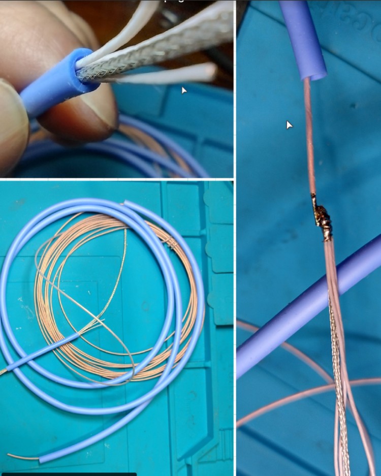

Купил Bakon BK2000S, индукционка. Вроде пока все устраивает, но хотелось бы заменить провод паяльника на более длинный, а провод там хитрый 4 жилы + 1 жила в экране (ВЧ питание индуктора), итого 6 контактов и все это в общем силиконе. Никак не могу найти где купить такой кабель метражем. Пытался удлинить обычным 6-ти жильным кабелем без экранированной жилы - станция работала очень нестабильно.
Кто подскажет, где взять такой мягкий силиконовый кабель?
 Заголовок сообщения: Re: Паяльная станция
СообщениеДобавлено: Пт ноя 07, 2025 21:13:40
Рейтинг сообщений: 17
Зарегистрирован: Пн авг 12, 2024 06:21:56
Сообщений: 40
Нигде не взять, его сделать - никаких проблем. Силиконовая термоуспдка, экранированный МГТФ и обычный тонкий МГТФ. Намного лучше родного кабеля.

А Вы видели силиконовую термоусадку? подскажите пожалуйста.
СообщениеДобавлено: Пт ноя 07, 2025 22:29:35
Зарегистрирован: Пт июл 25, 2025 17:54:44
Сообщений: 7
И что очень гибкий и мягкий будет как заводской?
Я заметил, кстати, что этот "хтитрый" родной кабель от индукционного паяльника не такой гибкий и мягкий, как кабели без экранированной жилы внутри.
Кстати, а обязательно ли в индукционных паяльниках использовать экранированный кабель?
Я вот тут еще раз попробовал подключиться 3-х метровым обычным силиконовым, но 5-ти жильным для теста (пока без заземления) - вроде со 2-й попытки заработало нормально. Заказал 2 метра 6-ти жильного силиконового (6core 0.12mm2 26AWG) , внешний диаметр 5 мм, чуть толще родного. Буду пробовать менять.

Тут по ссылке ряд постов по переделке кабеля и жал для индукционок. На коте - фото можно вставить только через жопу и писать\ объяснять ничего не буду.
https://forum.cxem.net/topic/266532-%D0 ... nt-4030897
Эксперименты с НЕэкранированным кабелем приведут к перегреву индуктора, он необратимо деградирует - в плане добротности.
Я не совсем понимаю природу данного явления, как мне кажется, в данном случае используется НЕкоаксиальный кабель, а обычный экранированный.ИМХО, Максимум, что может случится при применении НЕкранированного кабеля - это потери ВЧ энергии и излучение ВЧ помех. Объясните в чем тут подвох.

Питание индуктора происходит от схемы ВЧ генератора 300-800 кГц. С фазовой АПЧ. АПЧ работает с обратной связью - настройка частоты по максимуму индуктивного сопротивления индуктора.. В этом случае, - это аналог резонансного контура, только цифровой. При правильной настройке нагрев идет хвостовика жала паяльного, сам индуктор практически не греется. Индуктор - он трансформатор , где жало - вторичная обмотка с одним витком. Когда ФАПЧ не работает - индуктор греетя как нагреватель обычныого нихромовый паяльника. Вы это сами непременно увидите - по цвету индуктора, потемнеет он, и когда станция паять перестанет толком. При обычном проводе, не экранированном. Он на частотах работы станции, кстати вполне себе коаксиальный. Не путайте с коаксиальными кабелями в радиочастотным диапазоне - они, пнятное дело совсем другие.
Значит придется все таки по совету делать кабель самому, осталось только рассчитать сечение проводов МГТФ и диаметр силиконовой термоусадки, пока не понятно только какой будет диаметр термоусадки после усадки с упакованными внутрь него жилами МГТФ. Едиственно, что на данный момент понятно, внешняя оболочка кабеля после термоусаживания долджна быть НЕ более 5 мм, в идеале 4.8-4.9, иначе в ручку просто не влезет.
