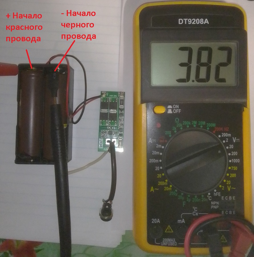

Добрый день. Пришла из Китая плата. Собрал по схеме. Замеряю напряжения и не пойму, что не так.
Аккумуляторы новые, полностью заряженные. Соединены последовательно. Рассчитывал увидеть 8,4 В на выходе. Измеряю между + и - клеммами на плате 0,5 В. Между клеммами 0V и 8,4V напряжение 3,5 В. Между клеммами 0V и 4.2V напряжение 4,2 В. Между клеммами 4,2V и 8,4V напряжение обратное почему-то -0,7 В, хотя должно быть тоже 4,2 В. Что может быть?
HW-391.jpg [211.45 KiB]
HW-391 (2).jpg [253 KiB]

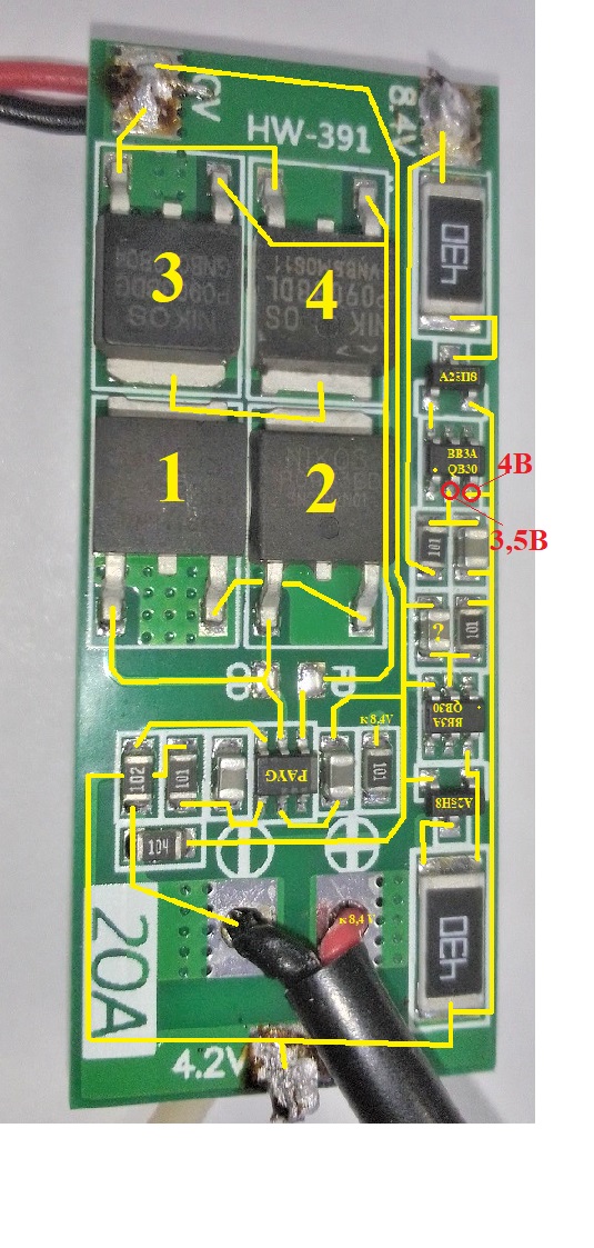

Ivanoff-iv, Без аккумуляторов сопротивление между + и - = 4,5 кОм, между 0V и 8,4V = 2.5 кОм, между 0V и 4,2V = около 2 кОм, между 4,2V и 8,4V = около 2 кОм. Провода все прозвонил - целые. Короткого замыкания между проводами нет.
По поводу минуса может где-то и ошибся мерил стрелочным прибором, стрелка отклонялась в обратную сторону при соблюдении полярности.
Померил сопротивление между Gate и Source на MOSFETах у 1 и 2 по 5 кОм, а у 3 и 4 по 3 кОм.
Набросал дорожки на плате, что смог разглядеть.
HW-391 (сопротивление).jpg [247.35 KiB]
Скачал даташит на микросхемку BB3A. https://pdf1.alldatasheet.com/datasheet ... -BB3A.html
Конденсатор под вопросом ведет себя не как его сосед. На соседнем конденсаторе сопротивление около 2 кОм, а на конденсаторе под вопросом бесконечное сопротивление.
Продолжаю колупать дальше.
Если есть идеи, то я весь во внимании :roll:
Поставил аккумуляторы. Зарядное отключил. Замерил напряжение на 2 и 3 контактах микросхемы BB3A. У одной из микросхем на 2 контакте должен быть 0, а там около 3,5 В. У второй такой же микросхемы все как по даташиту. На 6 ножке микросхемы BB3A (у которой на входе напряжение в норме) относительно 0V напряжение 0. А вот у второй (у которой напряжение на входе не в норме) наоборот напряжение около 4 В.
HW-391 (3).jpg [251.62 KiB]

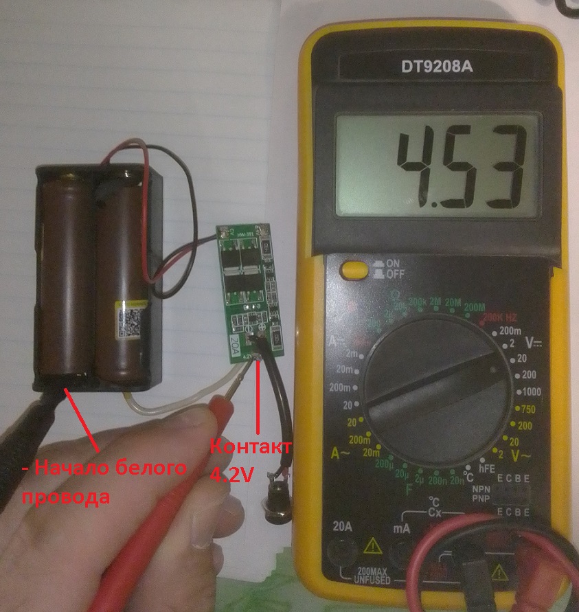

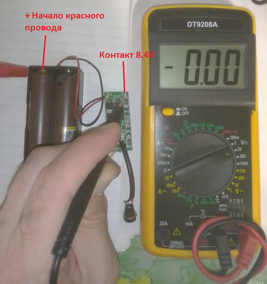

эBeatMaster, у тебя на аккумуляторах есть ушки, померь напряжение между точками 8,4В платы и плюсовым ушком верхнего аккумулятора, а затем между точкой 4,2В платы и нижним ушком верхнего аккумулятора. Важно сделать замеры именно на собранной схеме!
Мерять можешь любым прибором, большой точности не требуется.
пока я подозреваю, что пластик, натянутый на ушко аккумулятора не дает образоваться контакту батарейного отсека с полюсом аккумулятора (скорее всего с плюсовым)

Откуда: Тольятти
Вот что получилось.
+ и 8.4 V.jpg [244.15 KiB]
4.2V и - аккумулятора.jpg [229.73 KiB]
+ и - аккумулятора.jpg [227.49 KiB]
+ и - другого аккусулятора.jpg [245.88 KiB]
+ и - общий.jpg [225.85 KiB]

ничего тут не настораживает?
