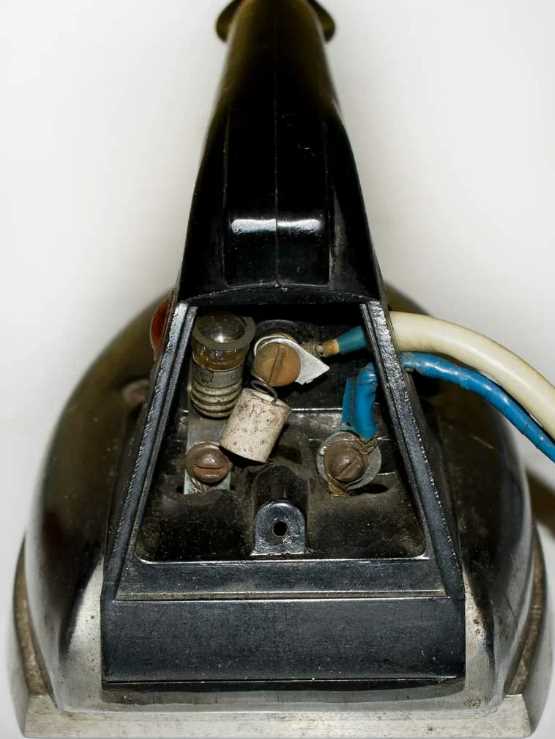

а если надо ярко то делайте как в старом советском утюге ))
там стоит лампочка 2,5 вольт и параллельно её шунт - кусок нихромовой проволоки в керамическом изоляторе.
светит ярко ))

Утюг у меня как раз такой :)
