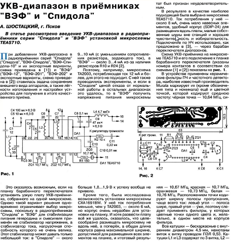

Более опытные радиолюбители уже давно практикуют планку, собранную по схеме Шостацкого (не на КХ058)к ВЭФ http://rt20.mybb2.ru/viewtopic.php?f=3&t=96921 Даже фото по этой ссылке можно подробно рассмотреть.

На практике собрал экспериментальный вариант УКВ планки на ВЭФ 201 по схеме Шостацкого. Второй день тестирую, ну просто замечательно на ВЭфе себя ведет эта микросхема ТЕА5710. И главное - не нужно городить доп верньеров, поставил планку на барабанный диапазон и забыл))). . Станции меняются поворотом того же штатного КПЕ. Вещает ну просто очень достойно. Пожалуй добавлю такую диапазонную планочку на все мои разновидности ВЭФов.

Саму схему, пожалуй, обсуждать нечего. Она рабочая, если все номиналы выдержать. У меня с первого раза все получилось. Значит и у других получится. Вещь полезная: платку готовую можно вставить в барабан любого ВЭФа, не имеющего ФМ. А вот что можно обсудить так это то, что нужна ли при этом упоминаемая переделка с добавлением дополнительного n-p-n транзистора по схеме Каманина С. ? На его статью ссылается Шостацкий. Я вначале с коллектора этого доп транзистора подсоединял цепочку диодов для получения 3-х вольт на питание микросхемы. Приемник работает хорошо. Затем убрал этот доп транзистор с прилагаемым к нему резистором в 2 килоома (см. Каманина С.) и восстановил "разорванную" мной по его совету дорожку к клемме №6 платы. Приемник работает также хорошо и без этого доп транзистора. Спрашивается, зачем это писали в статье? У ТЕА5710 как я прочитал имеется свой стабилизатор, работающий даже при снижении питания до 2-х вольт.
Саму планку, собранную "на коленке" для экспериментов, привожу на фото.

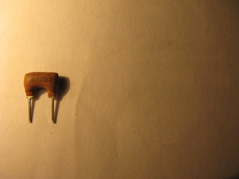

Начал готовить вторую экспериментальную плату (нижнее фото). Нашел на этом форуме пояснения от знатоков "Если нужно улучшать качество по ВЧ, то микросхема здесь не при чем. Качество по ВЧ в основном зависит от примененных фильтров, а точнее от величины неравномерности вершины фильтров, т.к. неравномерность вершины фильтров при ЧМ модуляции выливается в нелинейные искажения." Понятно, что если бы были приборы, то подбором качественных фильтров нужно стремиться получить плоскую вершину АЧХ.
По факту имеем только Китай. Остается вопросом какие все же фильтры применять для этого моно-звучания. По некоторым данным на моно должны стоять вот эти (верхнее фото). Но у меня стоит Китай SFE10.7MS2 (FCM), то что нашлось в нашем магазине. По ссылке http://vrtp.ru/index.php?showtopic=19787 определил, что они на 230 кгц. Будет ли какое-то различие в приеме, если поставлю фильтр на 53 кгц? На среднем фото дискриминатор.
pyzhman благодарю за информацию. Было бы полезно для нас, начинающих, Ваш опыт в этой теме применить во избежание лишних ошибок.
