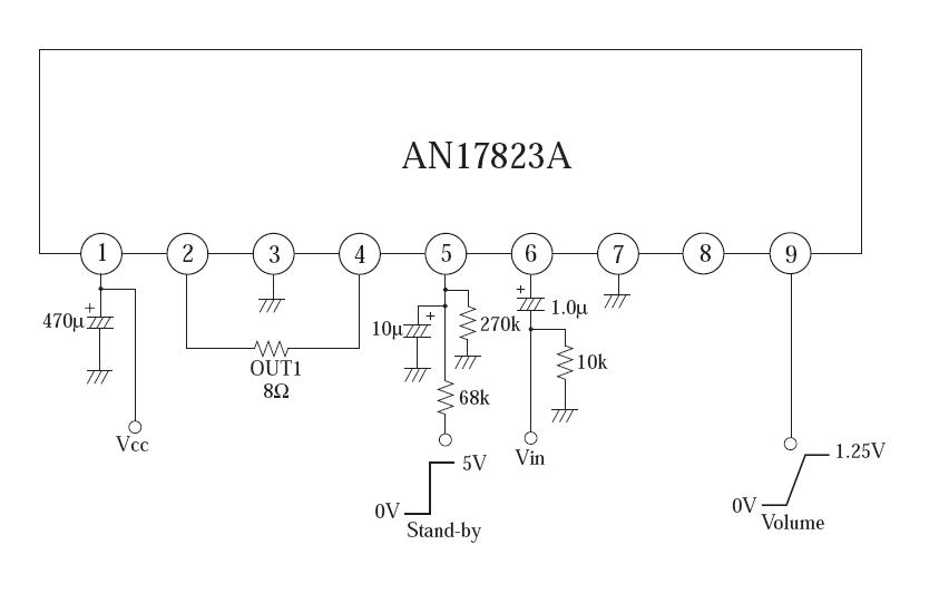

Сделал усилитель на микросхеме AN17823A, но почему-то громкость мала, хотя всё собрано нормально, питающие напряжения в норме, сама микросхема исправна.

Делал по такой схеме

Куда вы подключали 9вывод?

Через чепочку резиторов к +5 вольт(постоянный на 68 кОм и переменный на 1,5 МОм).
А не пробовали 9 ножку через резистор 10 ком на плюс ?
А полной схемы(или даташит)нет?На ножку 8 что идёт?

Gigavolt писал(а):
Схема из даташита. На 8 ногу ничего неидёт. А питае тся сие произведение от напруги в +9 вольт.

8-ой-no connect в самой микрухе.
