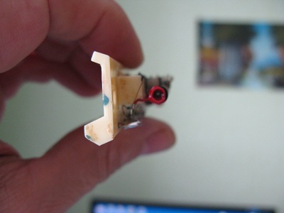

Для эксперимента проверил вот эти фильтры (SFE10.7MFP) в работе. Ужасное качество приема. Доказательство того, что нужны именно вышеобозначенные по даташиту фильтры.
Плюс я уже приводил высказывание спецов: "При замене или подборе фильтров следует учесть, что полосовой фильтр должен иметь полосу пропускания на уровне -6 дБ 210 кГц при монофоническом, и 240...260 кГц при стереофоническом приеме."
Идет "борьба" за уменьшение толщины монтажа комплектующих планки (СМД на обратной стороне) ))) (на фото).
