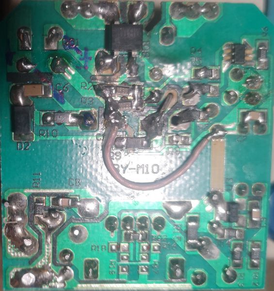

Доброго времени суток. Издох БП. Ну или зарядное устройство для вроде как планшетов Chuwi или смартфонов. BLT-XC0520B. Нашел сайтик, там как раз такой марки БП обсуждается, но похожей платы нет.
Вот сама плата
Что сдохло. Резюк-предохранитель на входе, мост, резюки SMD 2 шт в параллель на 3 Ома. Полевик CS4N60 (заменил на CS6N60). Потом нашел выгоревшую дорожку (проводок напаян).
Не работает. Не искрит, не дымит, не греется. Диоды, оптоgару, кондеи в горячей части, все проверил. Осталась микросхема в углу на 6 выводов. Маркировка PI65. Не нашел я что это такое.
Пока напряжения нигде не мерил. Может еще какая дорожка выгорела, может трансформатор.

транс - ооч маловероятно
просто мультиком на обрыв первичку глянь
конечно скорее pwm сдох сам ну или отгорел резистор стартового питания или даж пробился конденсатор питания чипа, но это прям фантастика если его пробило а pwm жив.
если не гуглится pwm sot23-6 mark "PI65"
то есть всякие поисковики по пинауту
https://technar.org/pwm_controller
https://remont-aud.net/ic_power/
(схемку лучше зарисовать)

Резюк на входе сдох (зменил), остальные резюки и кондеи проверил.
Попробую схему рисовать.
Добавлено after 2 hours 10 minutes 26 seconds:
Ну вот зарисовал пока как получилось.
Попробую окультурить.
Добавлено after 1 hour 31 minute 7 seconds:
По цоколевке подошло 6 микросхем:
AT3263, CP2021 S6RRG, DP2291, OB2273, SD4870 и SP6853S
По схеме в даташите больше всего по обвязке микросхемы подходят CP2021 S6RRG и SP6853S.

похоже на SP6850 SP6853
http://file.remont-aud.net/baza/ic_powe ... 0_data.pdf
по https://remont-aud.net/ic_power/ с таким же пинаутом и корпусом еще более 10. повезло можн сказать, популярная :)

соответственно глянуть частоту преобразования и макс емкость затвора (порог фидбека здесь вроде неважен)
и сократить список
затем в любимом магазине найти какие самые дешевые=популярные и прикупить их.
вот 3я попавшаяся OB2262MP, SG6859ATZ
https://www.chipdip.ru/product/ob2262mp ... 8888320752
https://www.chipdip.ru/product/sg6859at ... 9000172619
или напр LD7530PL помельче корпус но можно вкрячить думаю
https://www.chipdip.ru/product/ld7530pl ... 8630024142

Еще LD7535 подходит по цоколевке и обвязке. И она у меня даже есть в наличии!

сравни с SP6850 SP6853 по маркировке они самые похожие вроде
если чо риск же небольшой, ну бахнет еще 1 фет копеечный. ;)
если заведется и фет не будет слишком греться и нужную мощность отдает - значит все ок.
если хочется с научным подходом - померить индуктивность первички и посчитать что получается по макс току на частоте преобразования выбранного чипа.

А LD7535? По цоколевке подходит. По корпусу тоже. По схеме тоже вроде похожа. Просто она у меня есть. Уже чинил какой-то БП, в котором такая стояла и купил 2 штуки на Алике.

частоты совпадают (~60kHz) , макс ток в затвор 0.3A у обоих
можно смело пробовать.
различаются пороги фидбека, но в схеме с оптроном это должно быть пофиг.
если не будет запускаться - уменьшить стартовый резистор, по шиту посмотреть в типовой схеме

Так а с чем вы сравниваете то? Ведь неизвестно какая стоит на плате. Я просто понять хочу. Мы же просто по назначению выводов похожие подобрали.

c SP6850
но да, похоже там не она, в дш
2006/11/10 Ver.1 Page 3
SP6850
Part Marking
SP6850D8TG DIP-8P SP6850I
SP6850S26RG SOT-23-6L 850YW
ну как вариант пересмотреть все дш из таблички https://remont-aud.net/ic_power/
и поискать по слову mark на предмет наиболее похожего. а затем сравнить параметры с найденной.
Может есть крупная фото маркировки? А то тут бывали случаи, когда по словам искали того, чего нет из-за ошибки считывания.

Так мы ведь исходные параметры не знаем. Тока маркировка неопознанная и все. Ну и схему, которую я нарисовал.
Но т.к. я так понимаю, что определить то что стоит на самом деле не судьба, надо действительно тыкнуть ту что есть, ну а если не пойдет, купить еще что-то на Алике.
Добавлено after 4 minutes 30 seconds:
Крупнее чем я выложил не получится. Да маркировка под лупой там хорошо видна. Там только 2 буквы и 2 цифры. Ни значков ни чего то еще нет.
Хотя вот получилось вроде.
Ещё вариант, бывает настоящая маркировка нанесена на пузе. Посмотрите там.

К сожалению на пузе ничего не видно. Такое ощущение, что там остатки клея что ли. Но отмывка спиртом его не отмывает. Но и честно говоря там не видно надписей.
Ставь ее. Большинство этих микросхем безболезненно друг на друга меняются.
Частота от резистора на 3й ноге зависит.

Не запустился. Придется таки завтра мерить напряжения.
Добавлено after 37 minutes 17 seconds:
А стартовый это какой?

который питание с +300V подает на pin5
R1 на твоей зарисовке. ~390..510k попробуй 0.25W (~ 1206) или 2 последовательно ~200..270k 0805

В обвязке ШИМ проверить все резисторы на обрыв!

Резюки в обвязке проверил. А вот резюка на 1,5 МОм у меня не оказалось. Завтра Озон доставит.
