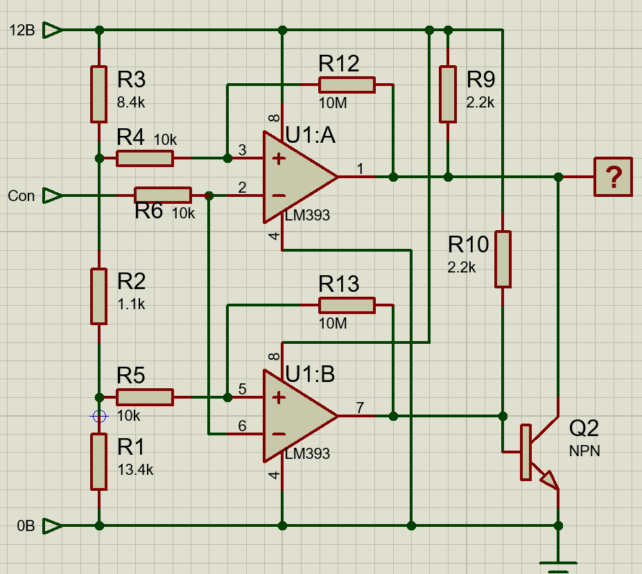

Привет, пытаюсь собрать схему двухпорогового компаратора. Сама схема прилагается.
Суть проблематики.

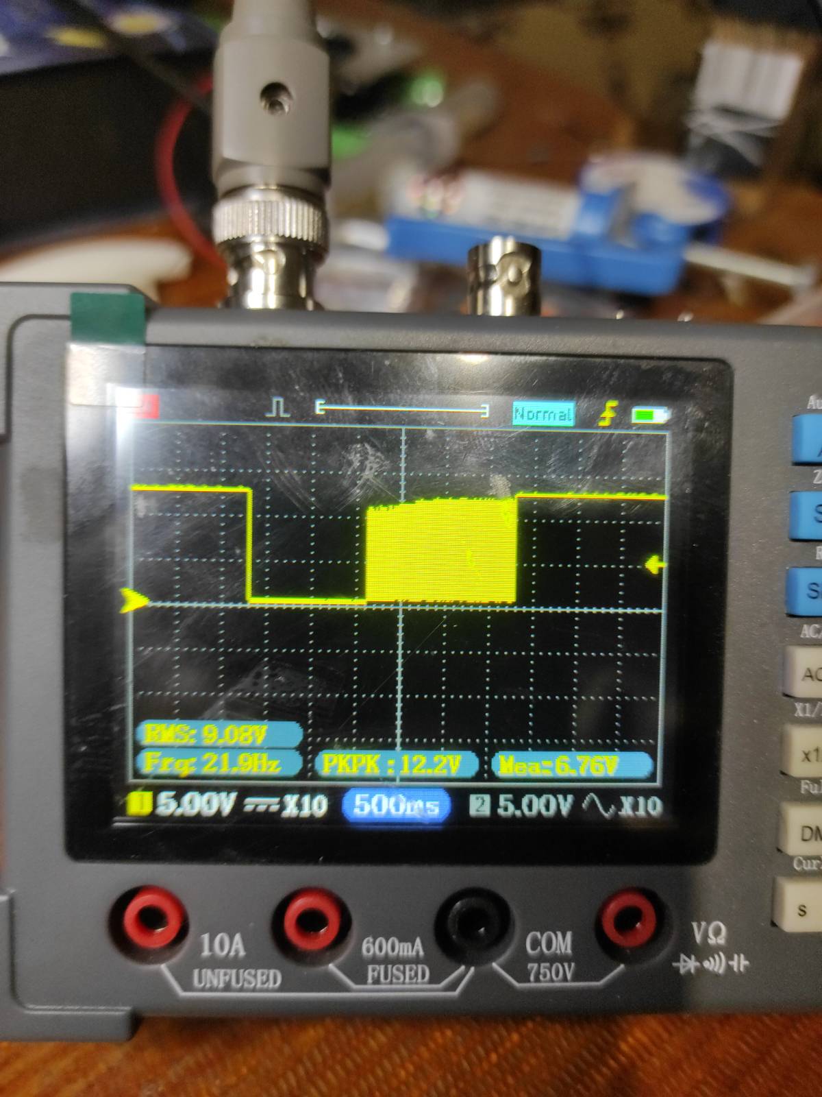

Не внятное переключение, дикий дребезг в перезодных зонах, осцилограф сходит с ума. В переходных зонах пульсации (прямоугольные импульсы) как по верхнему так и по нижнему фронту. Может, есть у кого идеи, в чем я налажал?...
Задача настроить пороги относительно среднего напряжения 7.3Вольта, диапазон +\- 0.3 вольта.
Возможно, есть альтернативное решение?...

Чтобы компаратор не "шумел" вблизи порога срабатывания, есть схема "компаратор с гистерезисом"- при срабатывании компаратора, за счёт обратной связи, немного смещается "опорное" напряжение компаратора, то есть, после первого срабатывания, обратно он сработает уже на "смещённом" опорном напряжении. "смещение" регулируется величиной резистора в ОС.
зы.. И ещё- обычно делают разное "опорное" напряжение, и сравнивают его с контролируемым напряжением. :dont_know:
Как в анекдоте, " пробовал, доктор... кони дохнут, а у жены только в боку колет"...
Во второй ревизии опорники вешал на стаб питание 12 вольт, а сигнал (7 вольт) подавал на центральную точку... Болячки те же самые.
Прикол в том, что верхний уровень отрабатывает терпимо, переключения четкие, а вот нижний - там "гестерезис" дикий, причем все пульсациями, компаратор качает из состояния в состояние. Приблизительно 100-300 миливольт диапазон..... так не должно быть в принципе.
А обратная связь, а как ее повесить на двухпороговик?
Это в железе? Протеус как-то на такие вещи особо не реагирует. :dont_know:
У меня вот так получилось:
На элементах Q1 R11 R7 я сделал "регулировку контролируемого напряжения"
Справа квадратик со знаком вопроса- показывает логический уровень на выходе, называется LOGICPROBE (BIG)
Пороги срабатывания настраиваются резисторами R1 R2 R8
Двухпороговый компаратор V2.PNG [82.54 KiB]

Не, макетка. Упростил донельзя. Просто делитель от 12 вольт, на верхнем плече 7.7 вольта, на нижнем 7.1
Подаю 7.3 и начинаю менять выше- ниже. Верхняя граница отрабатывается четко, нижняя с гестерезисом из переключений, приблизительно 120 мВ. Имею виду ширина гестерезиса. Микруху менял. Та самая фигня...

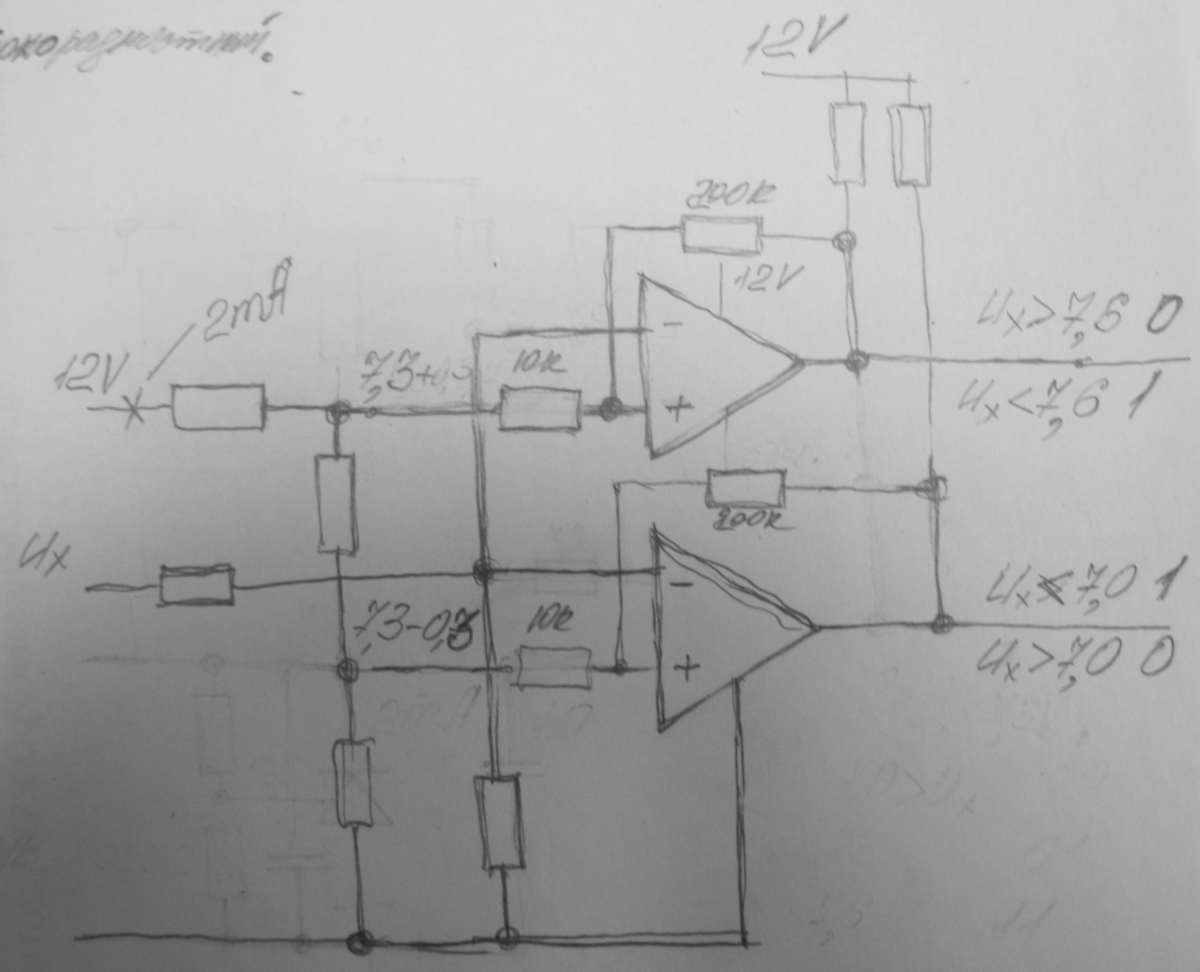

Посмотрите в сторону токоразностных усилителей (усилитель Нортона). Позволяют сравнивать напряжения гораздо больших напряжения питания схемы.
Гистерезис лучше вводить в цепь опорного напряжения. Для повышения точности опорное напряжение должно формироваться на низкоомных резисторах.
Компаратор_2порога.jpg [34.47 KiB]
Только в этой схеме не выполняется условие- высокий уровень на выходе схемы, при напряжении выше 7 и ниже 7,6 вольта. Тут просто два выхода компараторов.
Можно добавить транзистор, и "инвертировать" выход одного компаратора-
Двухпороговый компаратор V3.PNG [71.09 KiB]
Цепочка R1 R2 R3 формирует "опорные напряжения", резисторы R12 R13 формируют гистерезис.
Последний раз редактировалось АлександрЛ Ср дек 10, 2025 17:00:12, всего редактировалось 2 раз(а).

В моём предыдущем сообщении, в схеме, обнаружилась ошибка, исправил, схему перезалил..
зы..
Krismi70, если удалить картинку с хостинга картинок, картинка пропадёт и в вашем сообщении.
сообщение.PNG [43.96 KiB]
Да, я это заметил и делал так как сейчас. Не работаети в реалии. Верхний порог работает четко, нижний сработка по понижению четко, а возврат через порог - жопа. Подтяжка никак не влияет. Правда, у меня только 1М в наличии, но думаю это не показатель.
компаратор шум.jpeg [170.79 KiB]
1М даёт бОльшее смещение опорного напряжения и бОльшую ширину зоны гистерезиса.. Странно, но должно работать.
Хотя- я бы разделил цепочки установки опорных напряжений для каждого компаратора.
зы.. Я вообще попробовал на TL431 подобную схему сделать- в общем-то, в эмуляторе тоже работает. Проблема в том, что, "сработавшая" TL431 это минимум 2,5 вольта напряжения.

Тогда попробуйте вот такой вариант:
Двухпороговый компаратор V4.PNG [93.51 KiB]
Если уж и так работать не будет, то я вообще не знаю, почему.. Это два совершенно одинаковых компаратора, просто настроенные на разные пороги срабатывания. А уже транзистор и диоды на выходе обеспечивают логику "исключающее или" - высокий уровень только когда сработал один из компараторов, когда сработали оба, или не сработал ни один- на выходе "низкий" уровень.

О, благодарю. Попробую еще этот вариант. Предыдущий компаратор запустил, проблему решил стаб на 6.8 который я поставил на 5 ногу (нижняя точка опорного напряжения). Правда, там нужно 7.1, но это потом. Главное что заработало. Походу, плавало напряжение на опорной точке порога при возврате вверх после прохождения нижнего порога.
