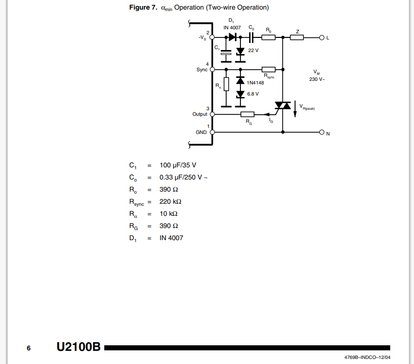

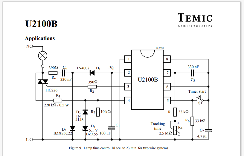

Может ли она быть такой?
Вот две типовые схемы из даташита микросхемы... сравните со своим рисунком.
1.png [34.25 KiB]
2.png [48.68 KiB]
