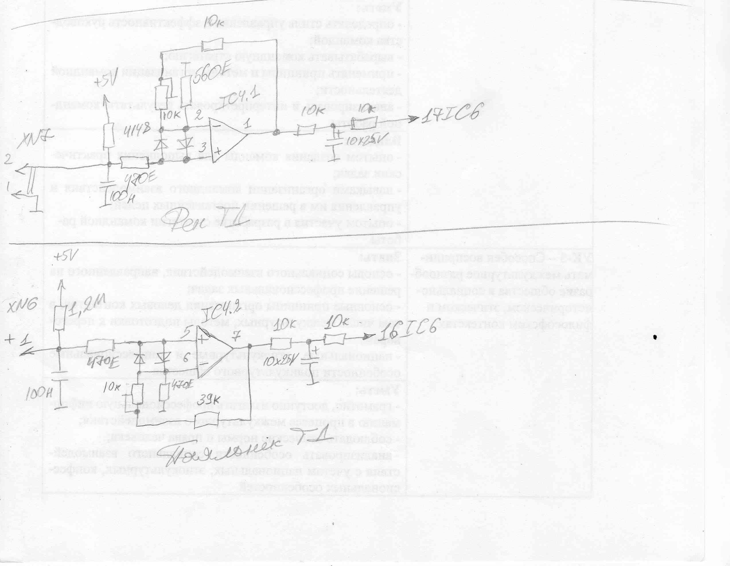

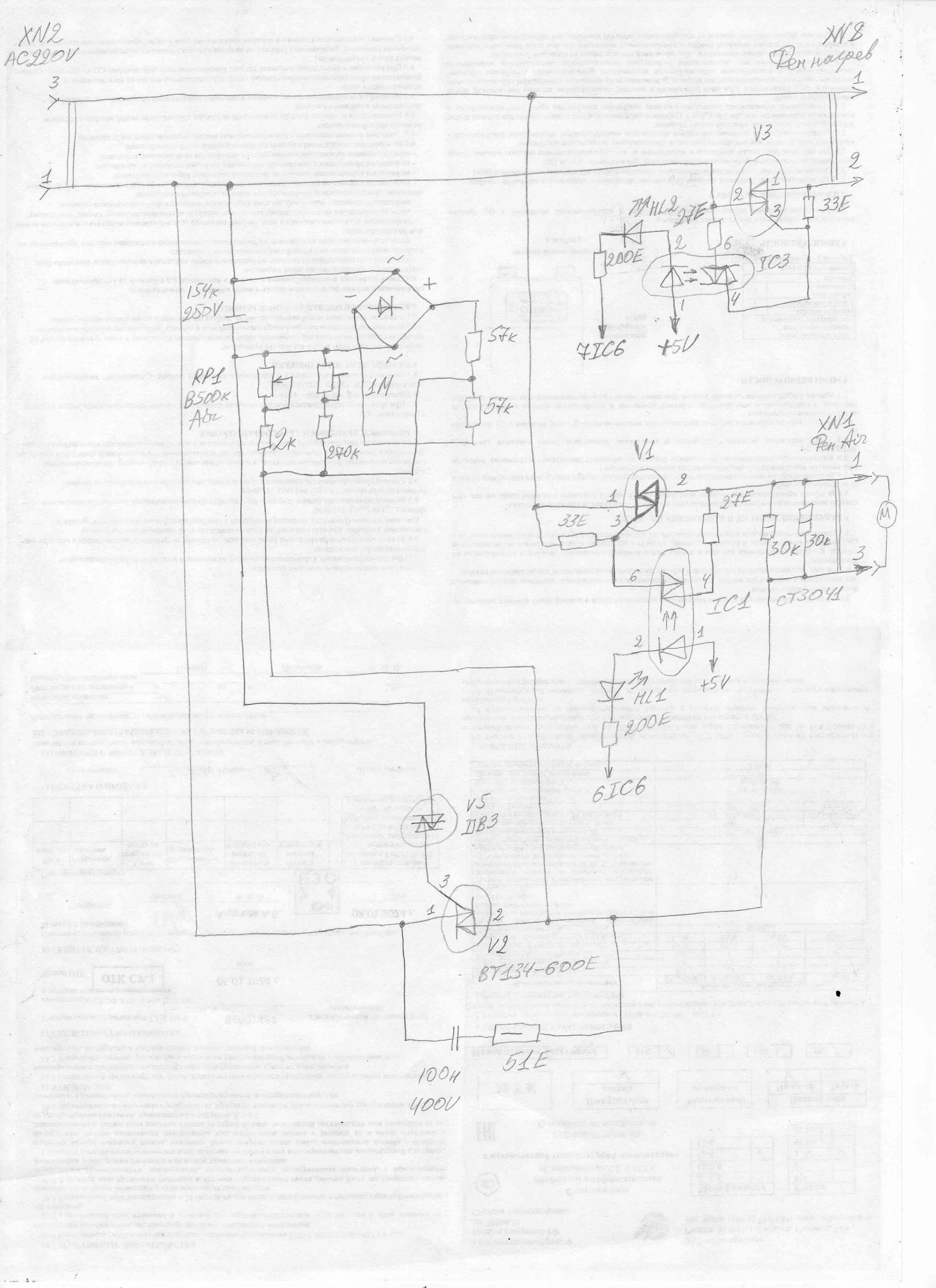

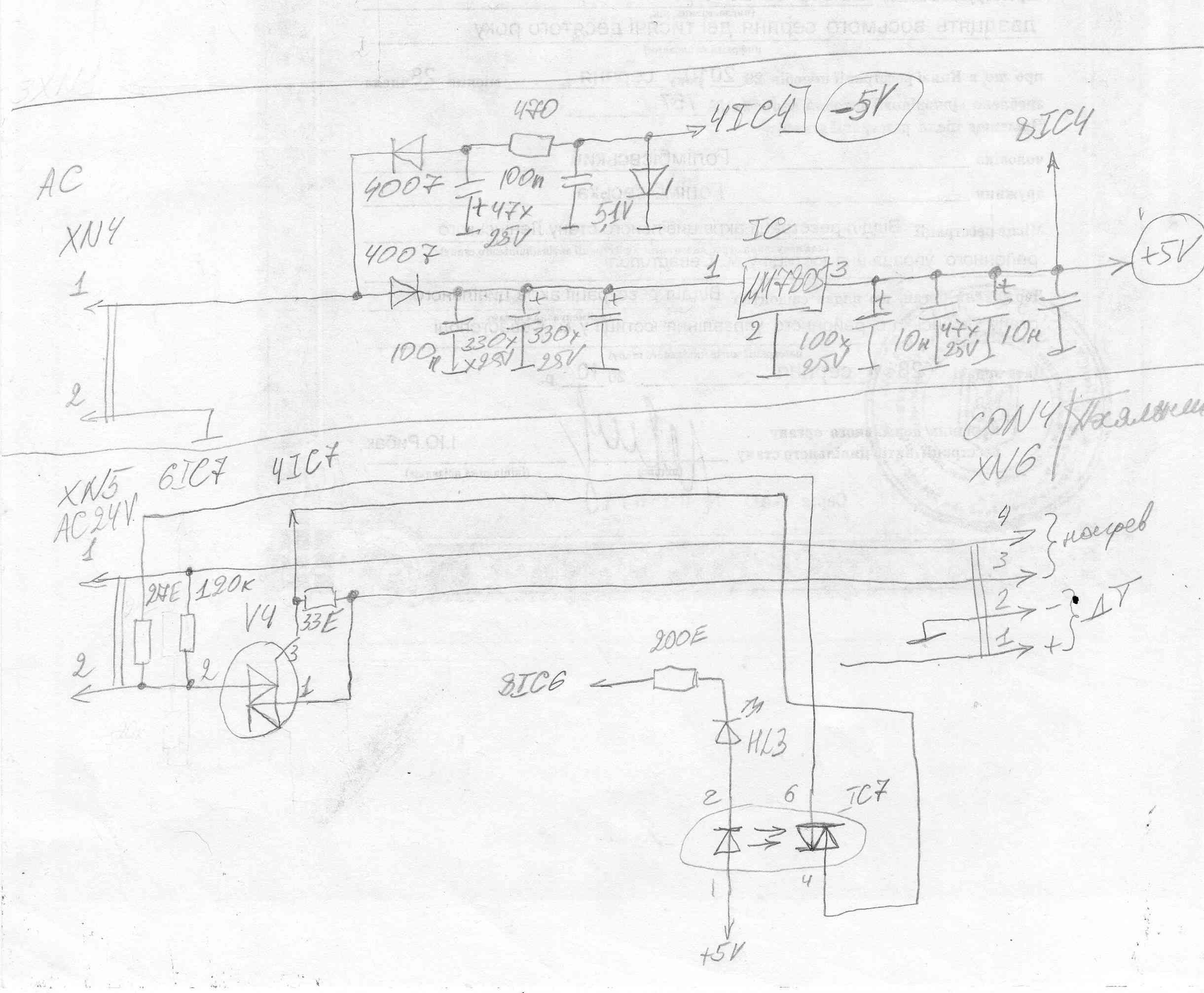

Точную схему не нашел, поэтому составил с агрегата. Прилагаю. Надеюсь пригодится.
Обозначение микроконтроллера китайцы зашкурили... Остались варианты...
Не влезли еще три рисунка. Чуть позже добавлю.
Дико извиняюсь за качество. Рисовал от руки и для себя. Перерисовывать было лень, а КотоСхем почему-то недоступен.
Может быть как-нибудь выберу время и оформлю схему красиво...

Начал плясать от насоса. Насос - примитивная качалка с клапанами. Оказался исправен.
Вышел из строя тиристор V2 - BT134-600E и динистор (вроде) V5 - DB3.
Замена не привела к успеху. Пришлось прозвонить весь обвес.
Как ни странно, вышел из строя переменный резистор регулировки потока воздуха RP1 B500K.
После его замены все заработало.
Комментарий к файлу: Управление нагревом и дуйчиком фена
img838_1.jpg [229.13 KiB]
Комментарий к файлу: Поключение термодатчиков (ТД) к микроконтроллеру
img837_1.jpg [87.81 KiB]

Комментарий к файлу: Формирование +5 В и -5 В, управление нагревом паяльника
img835_1.jpg [152.5 KiB]
