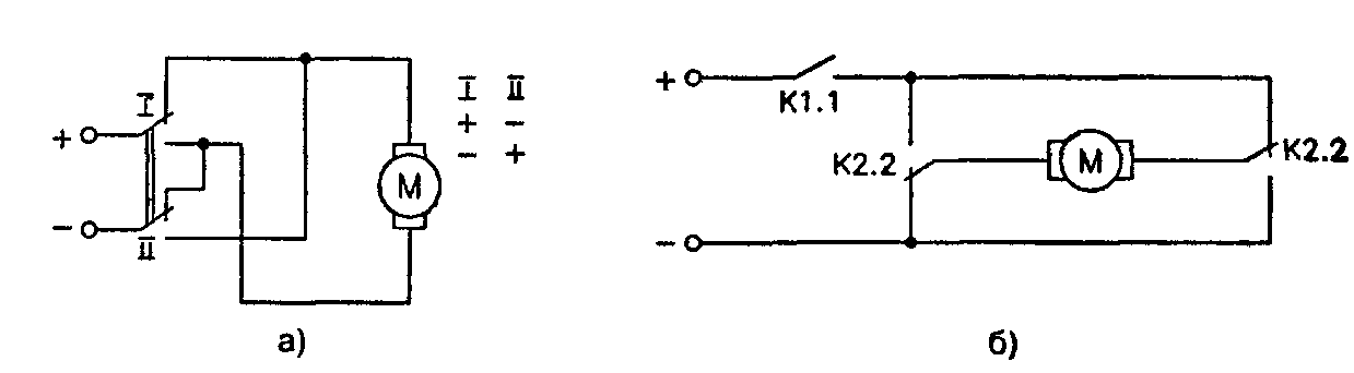

Можно на релюшках. Берется релюшка РЭС-9, подключаются норально-замкнутый контакт и катушка последовательно, любой контакт этой релюшки присоединяется последовательно с катушкой второй, а контакты второй соединяются по этой схеме (№2):

в ранешние времена выпускались вибропреобразователи :)
лв схема выше с релюшакми - примерно то
