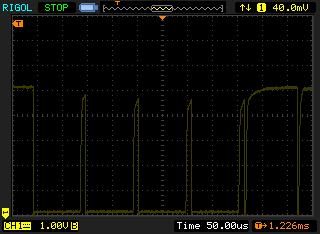

Привет Котяры. Вот поменял подтяжку с 2.4к на 1к И в форма переднего среза существенно улучшилась. Между прочим у меня документы есть
(усы лапы хвост)см вложение было см вложение стало
А умный я стал почему - купили осцил. И тут я обнаружил что на момент поиска активная подтяжка просто висит как груша до лампочки она.
Дай думаю подтяну и знаете помогает. Так было нули по амплитуде падали, а тут выровнялись и передний срез единиц подтянулся. Вроде все.
Да и еще и сделал я осциллограмму опроса ответа датчика и не всосал пока почему между опросом ответом уровень просажен до 4.5v cм вложение
непонятка
Не понятка.JPG [14.39 KiB]
Стало.JPG [14.44 KiB]
Было.JPG [14.52 KiB]
