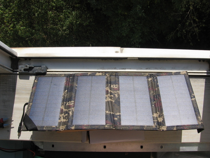

Заказал с али вот такую раскладную солнечную панель . Повелся на параметры в 50 вт ( думал хоть 20 будет )
В отзывах ничего плохого пока не было .
Но приехал этот торвар и сразу измерения показали что в нем еще и брак .
Вот что написал в открытие спора

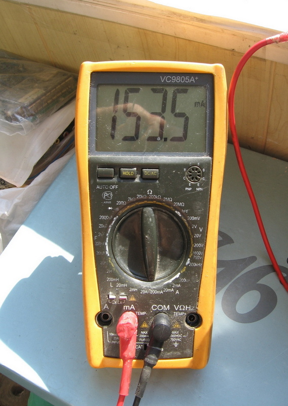

Панель не соответствует заявленным характеристикам . При ярком освещении в безоблачную погоду , лучи пепендикулярно панели выдает 155 ма при прямом включении амперметра . Напряжение без нагрузки 6,5 в . Такая панель ничего заряжать не будет . И не стоит 1500 р. Очень огорчен данным товаром . Бесполезная вещь !!
Некоторые фото прикрепил сдесь .

Разобрал панель и теперь понятно почему она выдавала более 6 в на прямых солнечных лучах .
А тока практически очень мало давала .
Продавец-ханыга явно об этом знал .
Площадка с третей попытки вернула около 900 р .
Должен стоять драйвер такой , ниобий я уже сам припаял .
